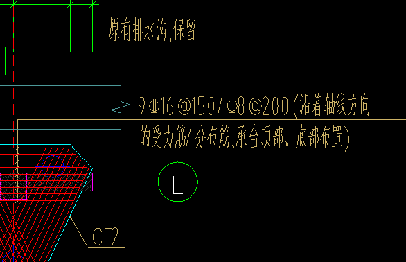

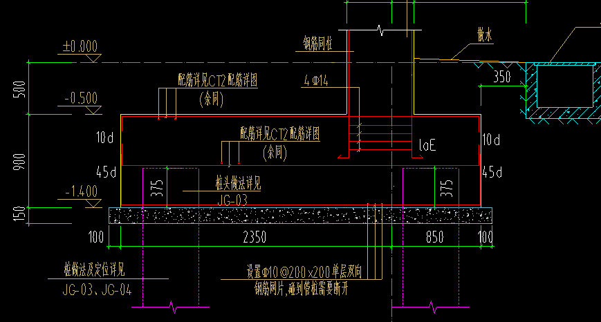

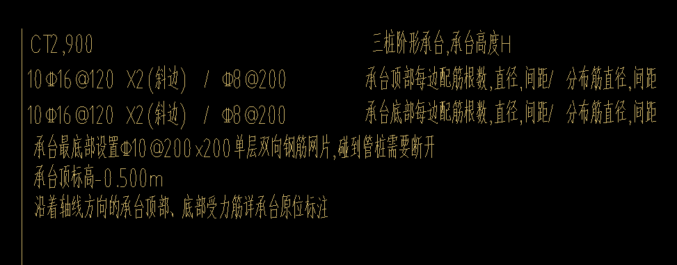

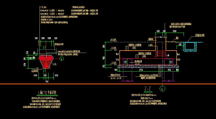

  • 樁承臺廣聯(lián)達繪制,如圖所示,需要配筋和詳細解析,謝謝了
    樁樁承臺答疑解惑廣聯(lián)達服務(wù)新干線
  • 用2個三樁承臺單元定義,8-200分布筋在其他鋼筋里輸入
