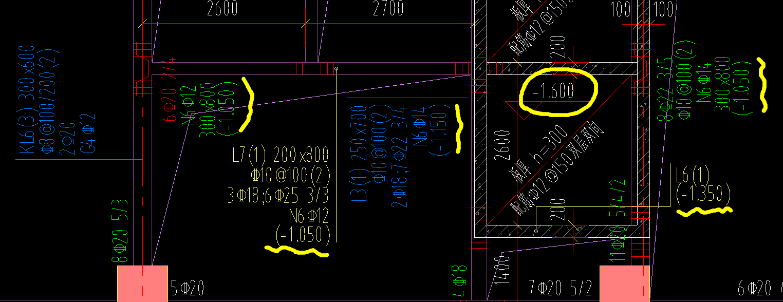

  • 請問圖中括號里的是梁的標高嗎?
    這是首層的梁,首層底標高為-0.05,圖中括號中的-1.35,-1.05之類的是應該用層頂標高減去括號里的數值呢?還是直接算作為梁的標高?首層底標高

    帶括號就是層頂標高減去括號里的數值

  • 扣號時的時相對樓層標高,圈里的是相對正負零的標高

  • 是的呢

  • 括號內的標高是相對與層頂標高的

  • 梁的標高
