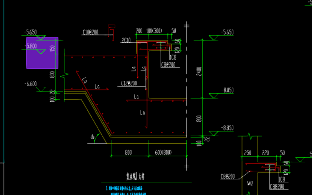

集水坑鋼筋怎么看
那年、花落 鉑金專家
答題: 26951 被贊: 20116
未注明的一般是跟筏板鋼筋一樣,坑壁水平筋C12@200
2022-08-08 10:21:47
鋼筋撐起半邊天 鉆石專家
答題: 154686 被贊: 49221
選擇同筏板受力筋
2022-08-08 09:42:05

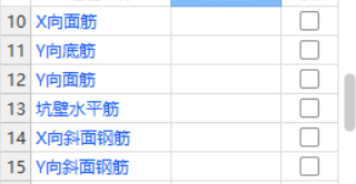

集水坑鋼筋錨固長度為固定值1050,如下圖中標注的,在鋼筋工程中怎么修改呢?還有集水坑上面的剪力墻的鋼筋怎么設置?
