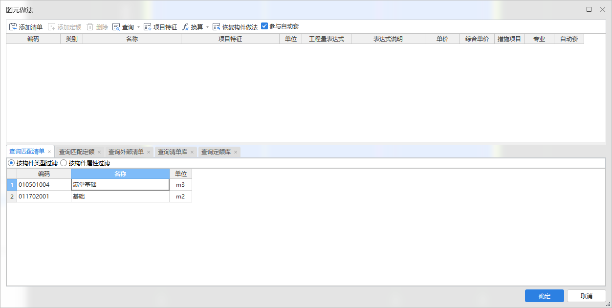

  • 為什么只能套清單不能套定額
    套清單
    2022-08-07 17:59:37 補充
    定額
  • 添加清單之后才能添加定額

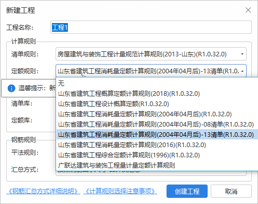

    清單模式轉換為定額模式:點擊軟件左上角文件下面導出---【導出工程】---只選擇定額規則和定額庫即可。
    備注:1.導出工程之后之前修改的計算設置/規則會恢復默認。需要重新手動修改或者先將之前工程中的計算設置/規則導出,再導入導出的工程。
    2.修改清單/定額的規則/庫后之前套取的做法會丟失,需要重新套取做法。
    首次提交 2022-08-07 17:56:39  最近修改2022-08-07 18:02:04 (修改過1次)
  • 因為你定義的是清單計價,清單計價是在清單下組合進行相應的定額子目后,才能形成清單的綜合單價
    2022-08-07 17:57:33
  • 左上角  文件--選項--導出---導出工程,定額規則選 山東省建筑工程消耗量定額計算規則(2016),另存一下,再打開
