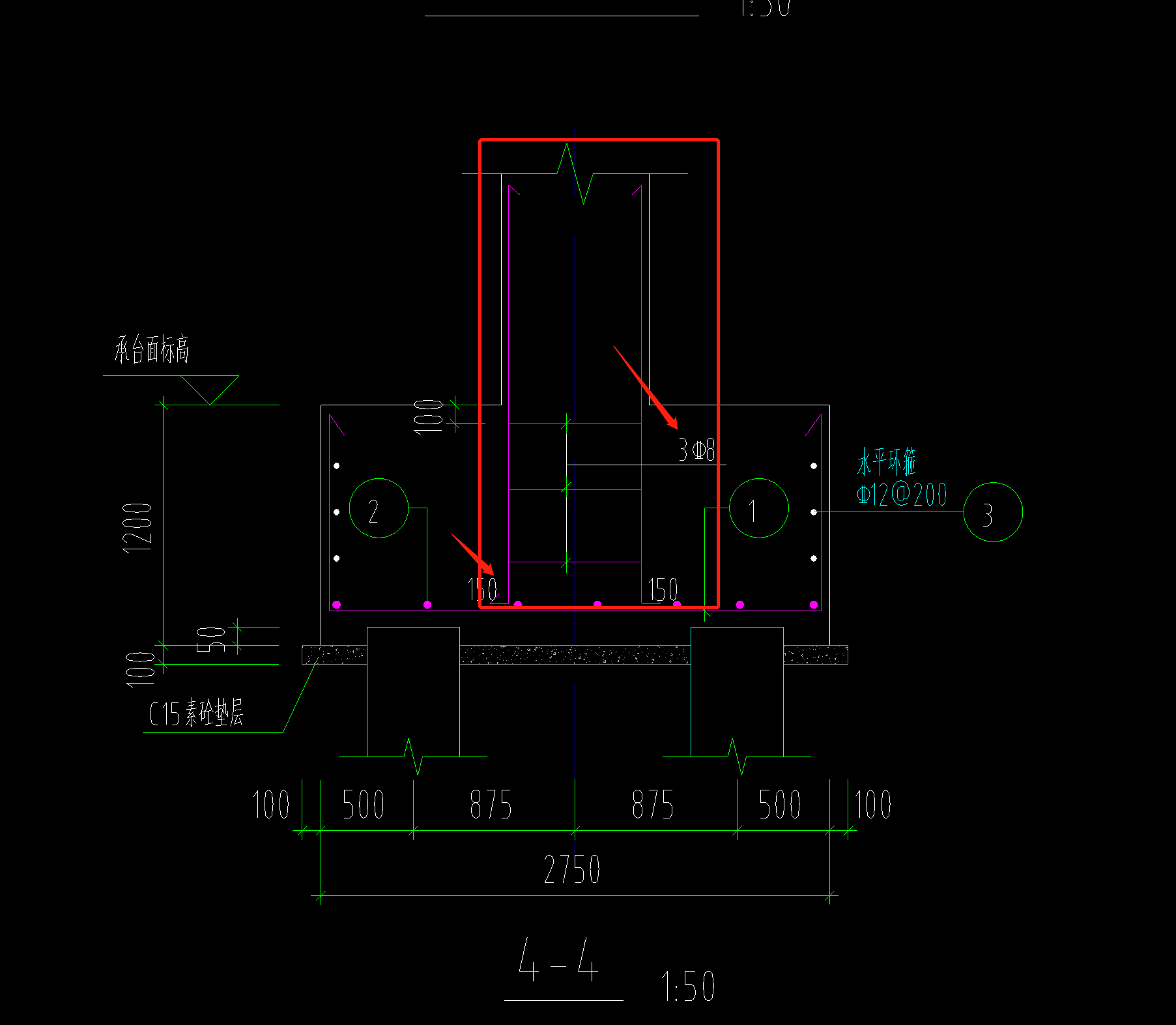

  • 這個承臺大樣中的柱插筋在哪里設置?布置承臺和鋼筋了還要另外調整加柱插筋?
    插筋
全部回答 (7) 首答僅用{{minutesHtml}}
    承臺大樣
    2022-08-07 09:26:11
  • 在車太重不用考慮柱子的因素,別管它,布置承臺后再布置上柱子就行了。
    2022-08-07 09:24:42
  • 柱插筋,在柱平面定義。
    2022-08-07 09:25:05
  • 柱插筋在柱里設置,不在承臺考慮。
    2022-08-07 09:25:07
  • 你可以在基礎內繪制一遍柱子,這樣柱插筋工程量就會并入到基礎層內
    2022-08-07 09:25:11

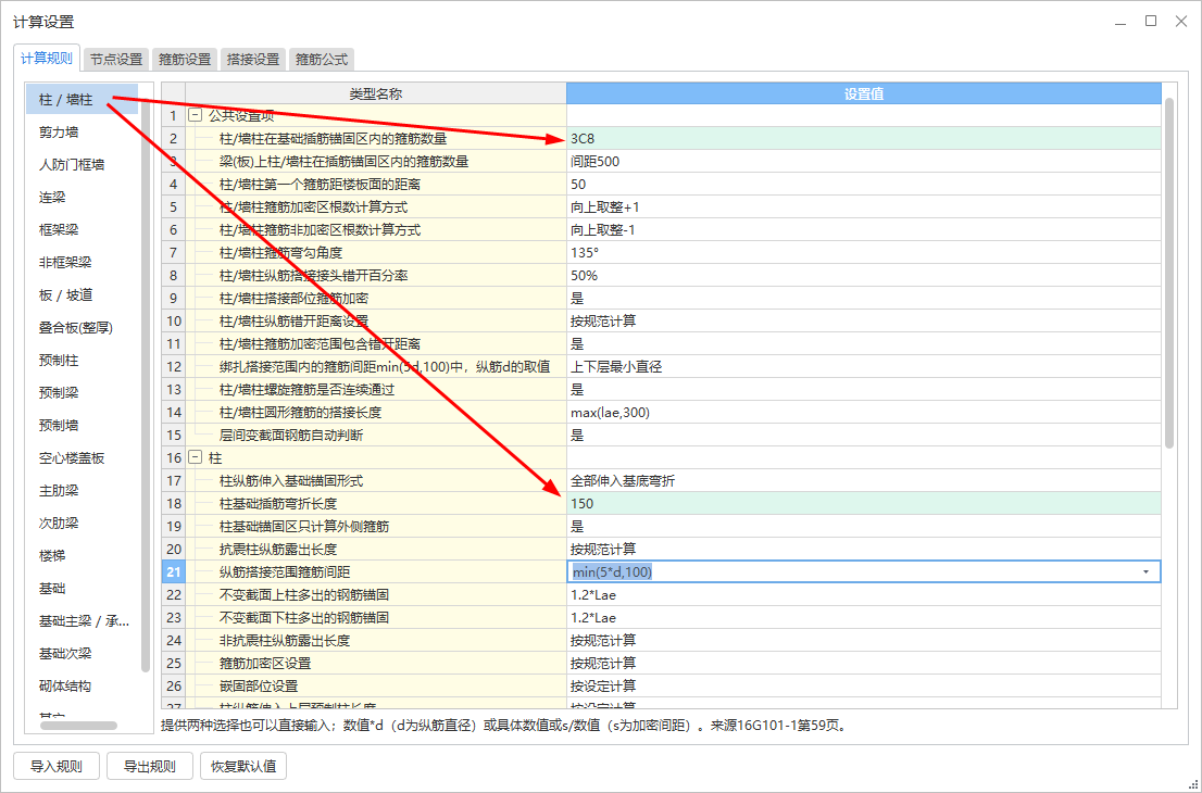

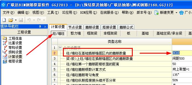

  • 布置承臺,,,布置首層柱,復制到基礎層中。基礎中柱箍筋3個,設置方法如下:
    2022-08-07 09:25:49
  • 在柱的屬性里有一項“設置插筋”,選擇就行了
