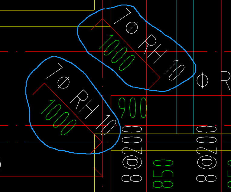

  • 哥哥們,這板的輻射筋怎么畫啊?
    畫啊

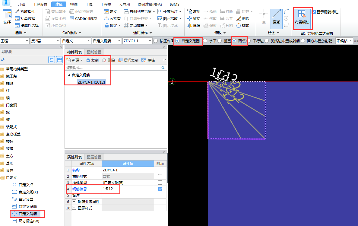

    你好:在自定義---自定義鋼筋界面---新建面式自定義鋼筋---屬性中輸入鋼筋信息---選擇【自定義范圍】和【兩點】命令---鼠標左鍵點擊板---直線繪制鋼筋布筋范圍---鼠標右鍵---直線繪制鋼筋線即可。如圖:
    備注:若捕捉不到點,可以按Shift+鼠標左鍵輸入偏移值布置,或?qū)⑷我恻c捕捉打開,或?qū)雸D紙根據(jù)圖紙中的點繪制。
