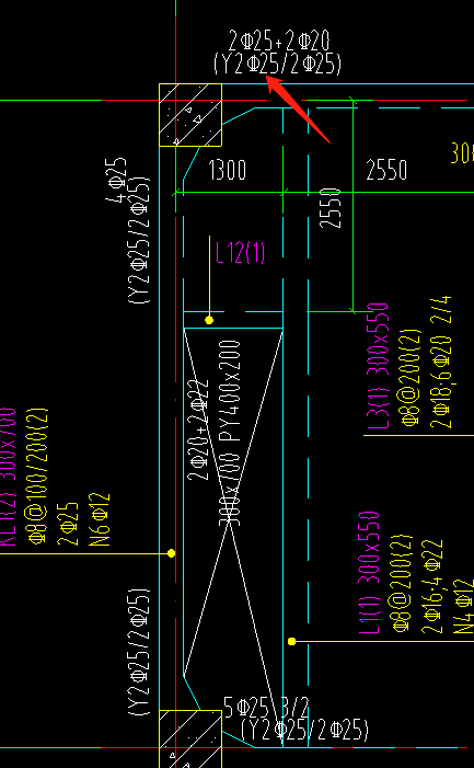

    1、圖紙中只說了(Y4C25/4C25),箍筋和腰筋需要刪除嗎?還是按梁的箍筋和腰筋默認(rèn)設(shè)置

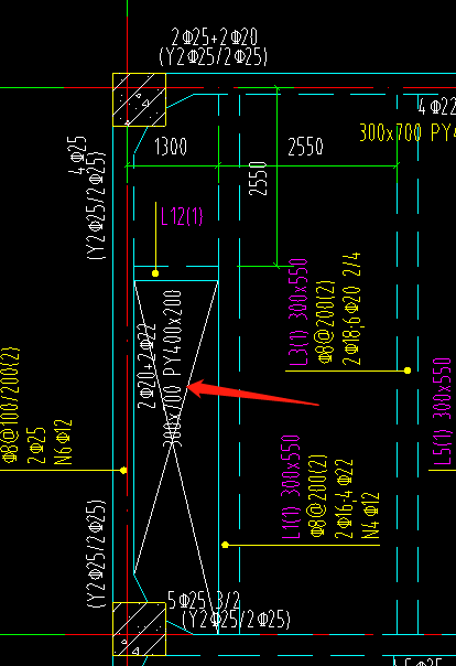

    2、圖中300*700 PY400*200 什么意思?軟件中如何設(shè)置?

  • 箍筋要加大的,不要刪除箍筋。300*700是梁寬*梁高。PY 400*200是加腋長*寬。

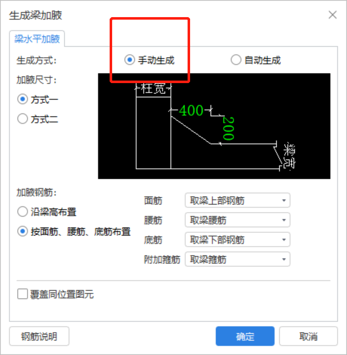

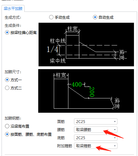

  • 第二個(gè)PY是水平加腋,您設(shè)置的沒問題,就是 生成完了,點(diǎn)選或者框選梁,就能生成水平加腋,
    第一個(gè),是豎向加腋,不刪除腰筋和箍筋,再原位標(biāo)注里輸入一下就行廣聯(lián)達(dá)服務(wù)新干線
    建議手動生成

  • 1,梁的箍筋和腰筋默認(rèn)設(shè)置
    2,圖中300*700 PY400*200 什么意思?,300*700是梁截面,Y400*200是腋長*腋高
