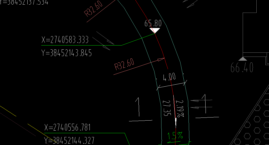

  • 請問道路工程挖土方,原土標高是什么意思,如何確定標高?詳細講講(點贊+采納)

    原土標高是地面標高,
    標高確定是現場測量后在圖紙上標注。
    看下圖:
    挖土方

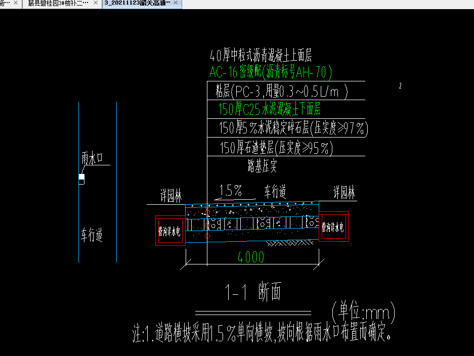

    發的圖沒有橫斷面,也沒有原地面標高。

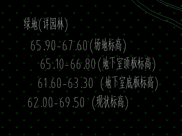

    看圖是個簡單園林道路,找找總平面圖,上面應該有原地標高或者現場測量確認。
