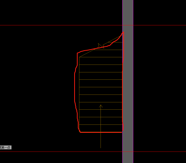

一起打灰 2022-08-05 14:00:38 | 山東省 土建計價軟件GCCP土建計量GTJ | 869查看 4回答

首層地面是不需要扣除的

梯段下也要做樓地面的,為啥要扣呢?

最底下一層不用扣,其它層要扣,
布置的地面積-樓梯總面積+首層樓梯面積

不扣除
