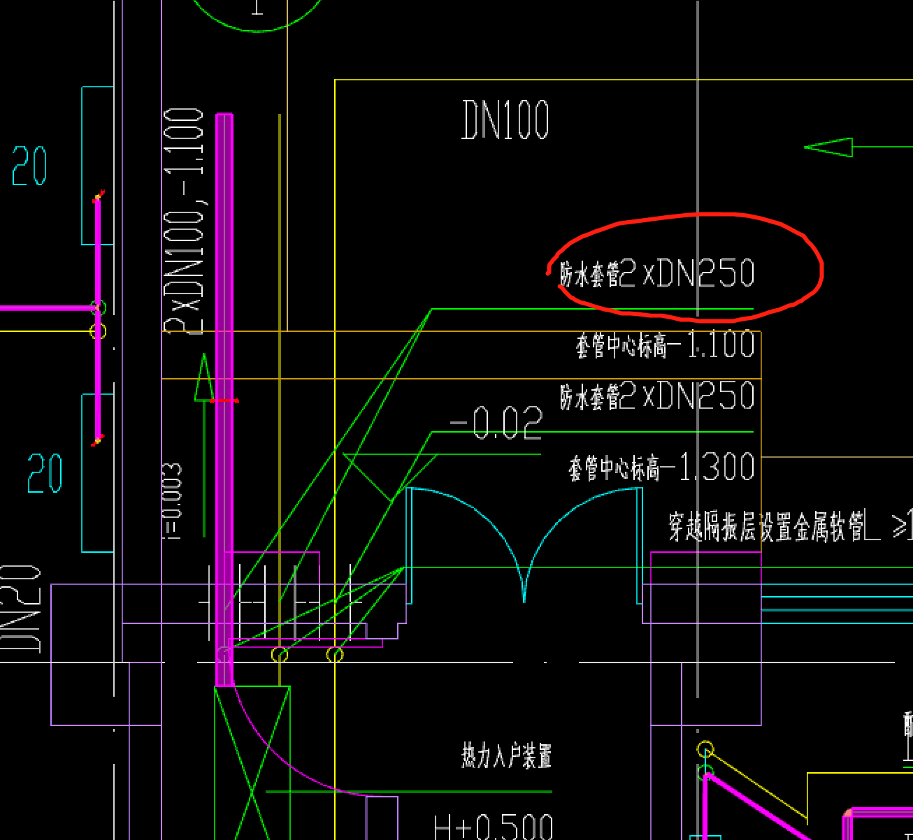

qiqi 2022-08-05 13:55:17 | 河北省 安裝安裝算量GQI | 718查看 3回答

先生成墻才可生成套管

以個計算

防水套管按個計算,在需要穿越需要防水的樓板時加設。防水套管可以表格輸入、點匯,或者先繪制墻體后統一設置套管。
