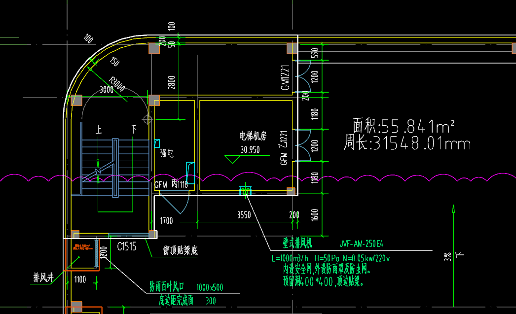

  • 您好老師。凸出屋面的設備機房和樓電梯井算不算自然層?為什么?建筑面積規(guī)范沒有規(guī)定
    梯井
    建筑面積規(guī)范有規(guī)定啊 3.0.17 條,建筑物頂部有圍護結構的樓梯間、水箱間、電梯機房等,結構層高2.2m及以上的,算全面積,結構層高2.2m以下的,計算1/2面積

  • 凸出屋面的設備機房和樓電梯井算 自然層,要計算建筑面積 。
    2022-08-05 09:10:56
  • 是自然層,規(guī)范有說明的
    2022-08-05 09:11:06
  • 計算面積,但不計算檐高。
    建筑面積計算規(guī)范中:
    3.0.17 設在建筑物頂部的、有圍護結構的樓梯間、水箱間、電梯機房等,結構層高在2.20m及以上的應計算全面積;結構層高在2.20m以下的,應計算1/2面積。
    在定額總說明文件中:
    建筑物檐高:是指從設計室外地坪至檐口滴水的高度,斜(坡)屋面的檐高是按設計室外地坪至斜(坡)屋面的平均高度計算;設計室外地坪與進場交付地坪不一致時,以進場交付地坪為準。突出屋頂的電梯間、水箱間、女兒墻等均不計入檐高。
