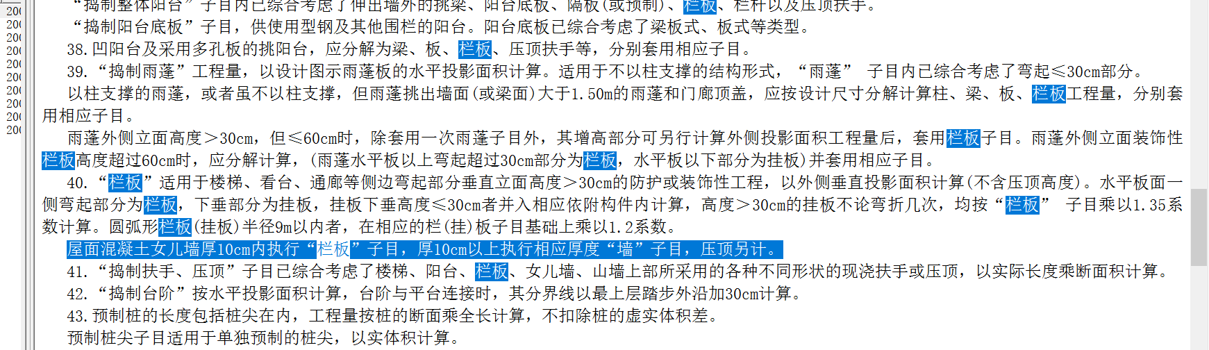

Angela 2022-08-04 19:32:06 | 陜西省 土建 | 284查看 3回答
2022-08-04 19:35:55 補充
小的大牛 黃金專家
答題: 52514 被贊: 14872
你好,不需要分開的,整體套取欄板的清單和定額子目就可以。
2022-08-04 22:33:29
將軍峰 鉑金專家
答題: 169297 被贊: 97065
磚砌女兒墻 需要和鋼筋混凝土壓頂分開計算的 。
2022-08-04 19:47:48
維達詹工 專家
答題: 124968 被贊: 42674
你好:需要單獨計算的。
2022-08-04 20:01:04
