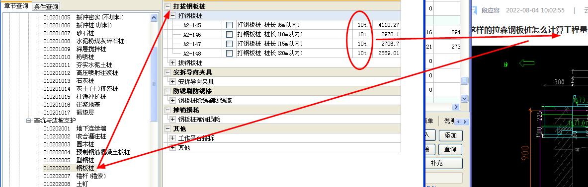

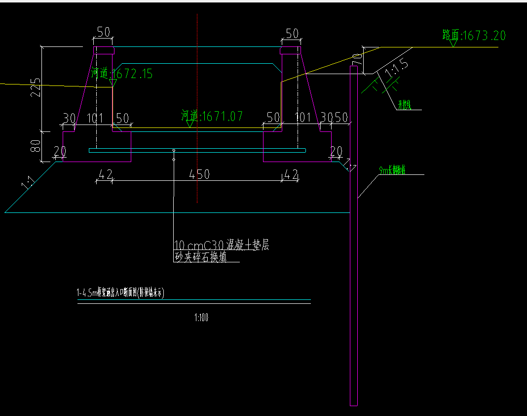

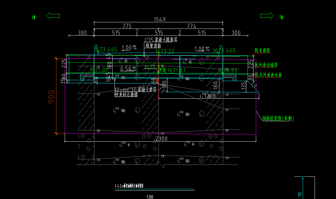

布置長度*單米根數*9米*理論重量

按重量計算工程量的。

鋼板樁支護撐板工程量怎么計算?
(0.3+0.3)*支護長度=面積*理論重量?還有就是那個小箭頭表示什么意思
