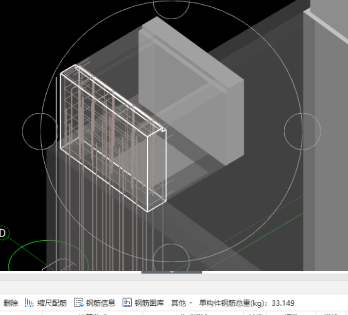

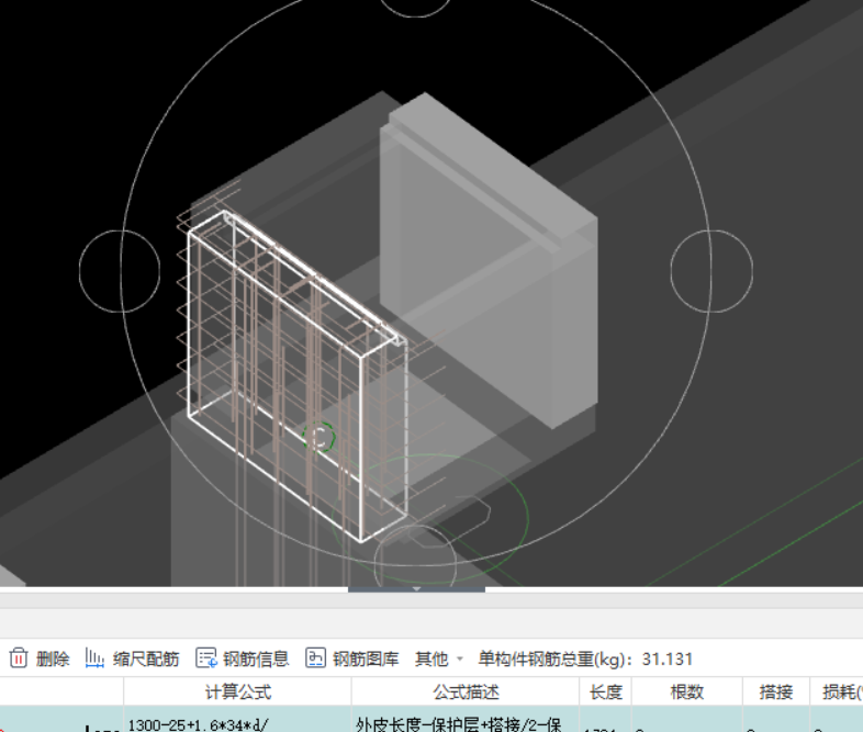

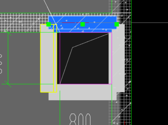

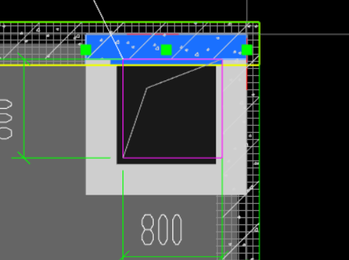

    這是一個頂層出屋面人孔,我用不同繪制長度,一個是中心線相交,一個是到最外邊線相交,得到的鋼筋工程量不同,我想請教一下:1、我應該繪制到哪里是正確的,還是說無所謂。2、正常好的習慣是什么,還是說這個無所謂。請高手幫我點撥。

    好習慣就是畫滿,不過工程量偏差不會太大

  • 你好:繪制最外邊線相交就可以。
