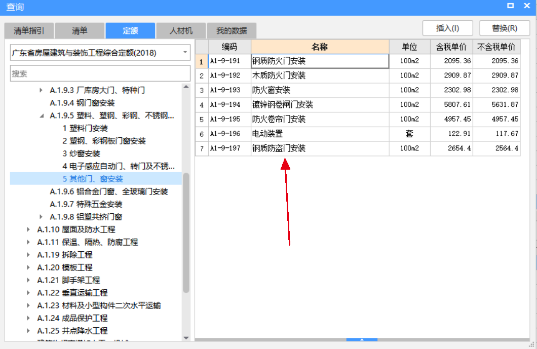

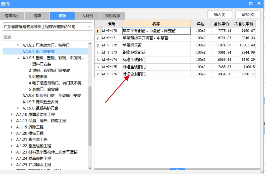

  • 請問,不銹鋼門套哪個什么定額
    定額什么定額標準全封鋼門還是鋼制防盜門。
    套鋼制防盜門。
    2022-08-03 16:40:12
  • 一般是參套成品門子目,換算調價完成。
    首次提交 2022-08-03 16:40:36  最近修改2022-08-03 16:41:30 (修改過1次)
  • 選哪個應該都可以,這兩個都類似,主要是不銹鋼門調差。
    2022-08-03 16:41:32
  • 你好:套鋼制防盜門,按照實際價格輸入,門窗是按照成品計價的。
    2022-08-03 20:59:44
