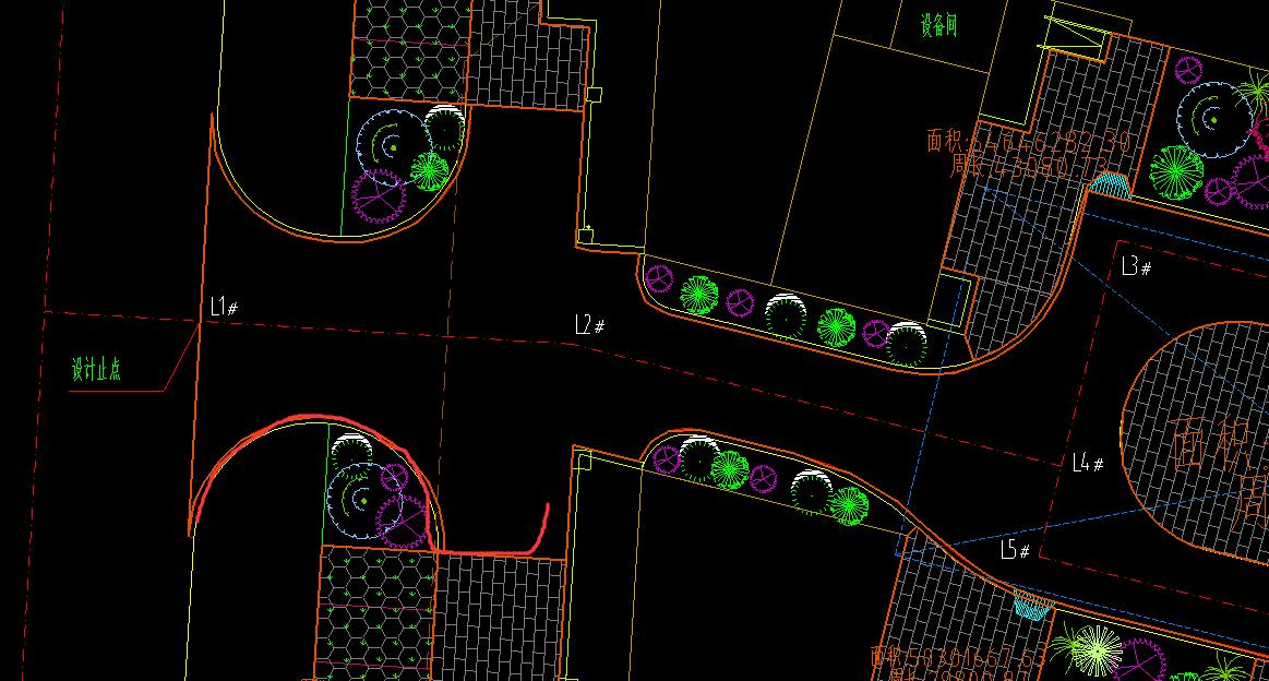

  • 已知紅框內面層面積1885m2,底下擴大的梯形水穩怎么求面積
    道路是不規則的,所以不能直接按面層中心線擴大計算梯形水穩,有什么折算的方法嗎?
    中心線層面
  • 最快捷的辦法就是在CAD里打開,把你要的那個線選中,偏移87mm,就出面積了

  • 無法按某個構造的面積去計算其它構件的工程量,你只能是用軟件按相應的范圍進行定義布置,是用CAD也是要用相應的邊緣線進行測量獲取工程量
