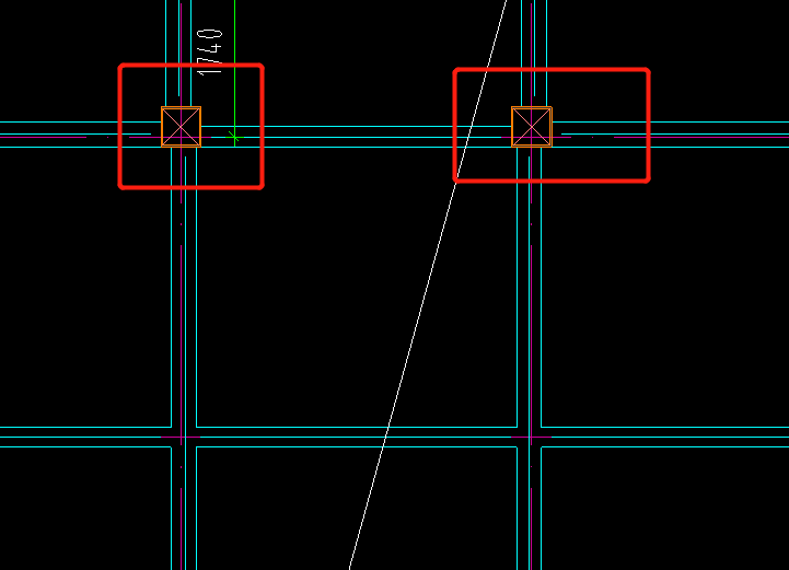

如圖,按面積算鋼筋桁架樓承板時,鋼柱的面積應該扣除嗎?

要扣的,
模板怎么算,樓承板就怎么算

不扣除單個面積≤0.3m2的柱、垛及孔洞所占面積。
