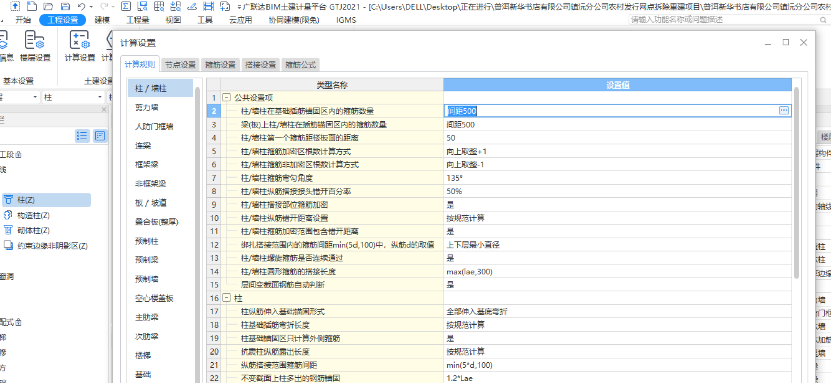

橘子配汽水 2022-08-03 08:30:40 | 云南省 土建 | 264查看 1回答
那年、花落 鉑金專家
答題: 27053 被贊: 20171
計算設置里修改,計算設置--計算規則--柱--第2條 柱在基礎插筋錨固區內箍筋數量 直接輸 2C8
