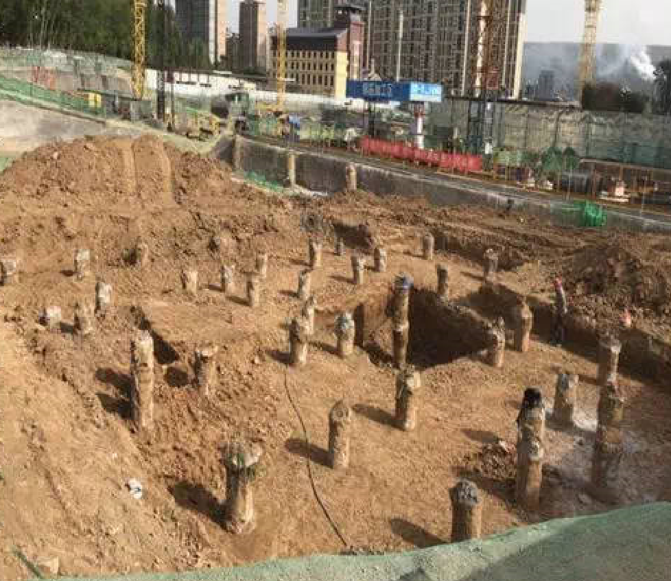

    樁各位大神,請問一下,樁間土是超灌那部分高差的土嘛?

  • 用廣東定額規則來解釋,只要是在抵完成后的進行基坑土方開挖,他就是屬于樁間土方開挖

  • 你好:是樁頭到承臺底的土方。

  • 灌注完樁后,再挖樁間土方,就是挖樁間土方

  • 你好,樁間土說白了就是樁于樁之間的土方,就是你已經開挖那部分。

  • 樁間土是指樁與樁之間的土。
