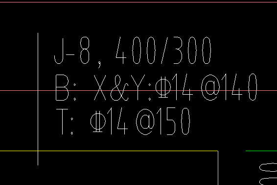

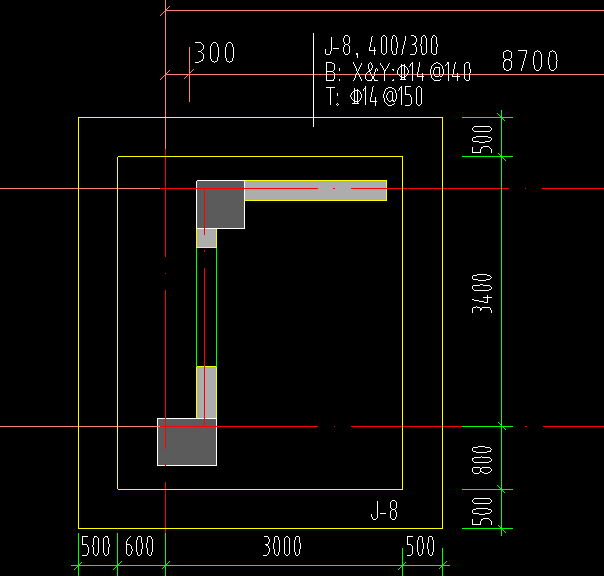

  • 這是什么構件,里面鋼筋分布是怎么樣的,他的解釋是什么意思

    是這個對嗎廣聯達服務新干線建筑行業快速問答平臺-答疑解惑
  • 階型基礎,底部單元高400,上部單元高300
    底部 橫向和縱向鋼筋都是C14@140
    上部鋼筋C14@150
