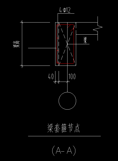

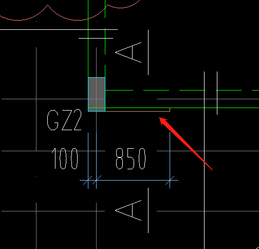

    梁套箍廣聯(lián)達(dá)中應(yīng)該怎么畫,已經(jīng)這個鋼筋要怎么畫,那這里梁原來的鋼筋該怎么辦

  • 用挑檐布置,截面編輯,繪制鋼筋
    2022-08-01 14:22:11
  • 在其它鋼筋里輸入,與原來的梁箍筋尺寸長度+80就是
    2022-08-01 14:25:25
  • 梁加寬可以定義剪力墻或欄板,錨固入結(jié)構(gòu)梁的箍筋在屬性其他鋼筋里編輯
