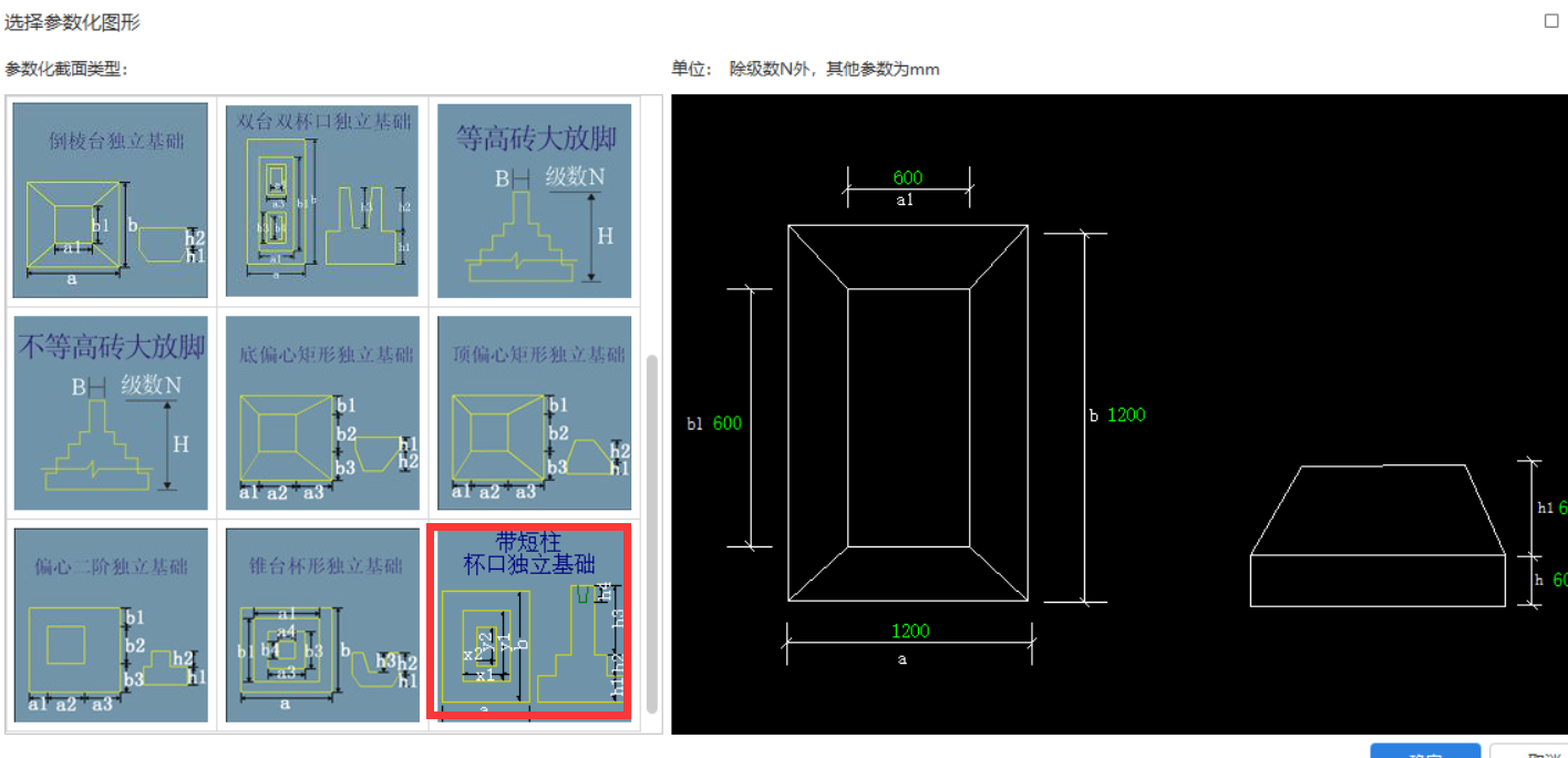

短柱是基礎到0.5 框架是-0.06-4.45 這個要怎么把這個框架畫上去
竹風 黃金專家
答題: 37362 被贊: 16517
基礎短柱用帶短柱獨立基礎這個構件繪制
首次提交 2022-08-01 13:29:12 最近修改2022-08-01 13:33:28 (修改過1次)
沈繼平 黃金專家
答題: 13827 被贊: 1541
把框架柱的底標高改成0.5
2022-08-01 13:31:35
那年、花落 鉑金專家
答題: 27053 被贊: 20170
首層柱子做完之后,復制到基礎層
2022-08-01 13:38:35
