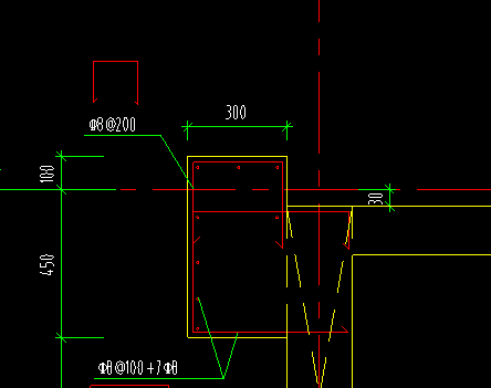

謝謝大家! 2022-07-31 16:32:55 | 浙江省 土建 | 400查看 3回答
xagcc 鉆石專家
答題: 316865 被贊: 72009
并入梁內計算。
2022-07-31 16:35:02
陳工 鉆石專家
答題: 202356 被贊: 47673
一般是并入梁中套清單的。
2022-07-31 16:35:36
維達詹工 專家
答題: 124968 被贊: 42678
你好:合并在梁的工程量里面。
2022-07-31 16:36:21
