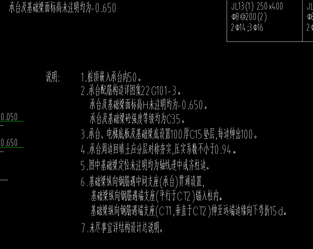

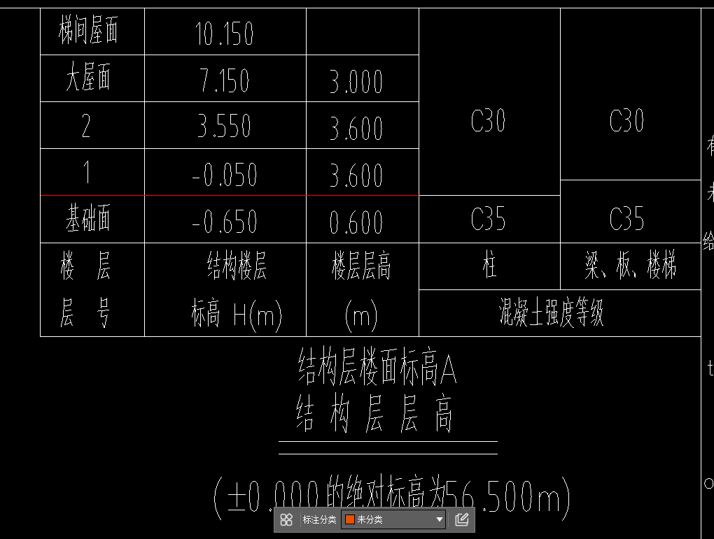

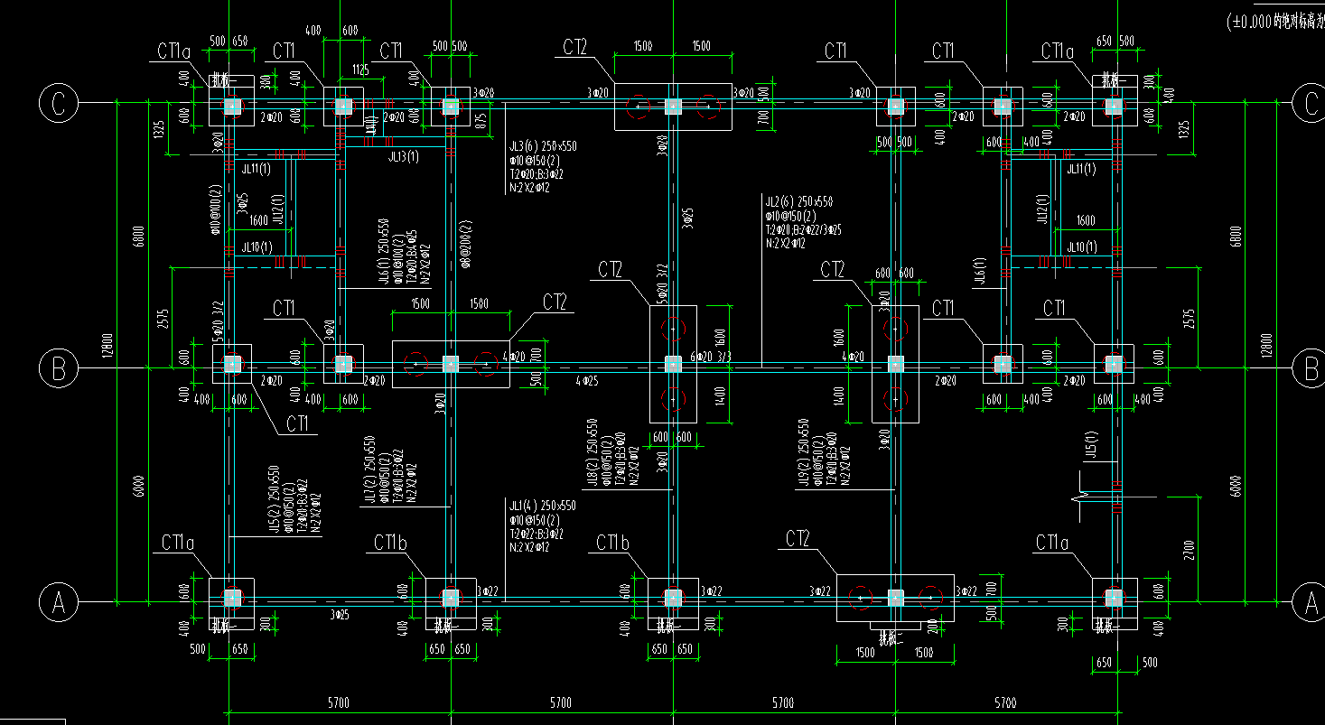

  • 沒有地下室的建筑里面,還需要設(shè)置土方大開挖嗎?
    大開挖土方謝謝各位為小白解答答疑解惑
我來答 收藏  舉報(bào)
    你好:不用的。
    2022-07-31 13:48:38
  • 你這個(gè)應(yīng)該不需要
    2022-07-31 13:49:24
  • 不足1m的深度是不需要大開挖了。
    2022-07-31 13:52:30
  • 這是不能確定的,以實(shí)際開花的情況及現(xiàn)場(chǎng)的地形地貌存在很大的關(guān)聯(lián)
    雖然提問的問題已經(jīng)采納,也要表述我個(gè)人的觀點(diǎn)
    2022-07-31 14:57:16
