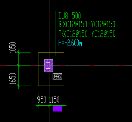

  • 請問這個T是指的什么?該輸入在哪里呢?

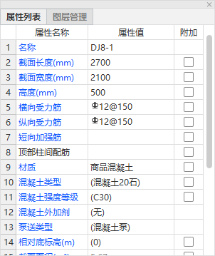

    你好:獨立基礎的頂部鋼筋。
    點擊【屬性列表】---點擊橫向/縱向受力筋后面的屬性值,即可顯示三個小點---點擊三個小點---按下圖中的第三種格式用“/”隔開輸入,其中“/”前表示的是下部鋼筋,“/”后表示的是上部鋼筋。
    可輸入的格式有三種格式,分別是:4C14/3C16;C14@200/C16@100;4C14/C16@100。如圖:

  • 用. / 分開輸入
    2022-07-30 20:01:02
  • T上部筋,輸入C12/c12@150

  • B是底部
    T是頂部
