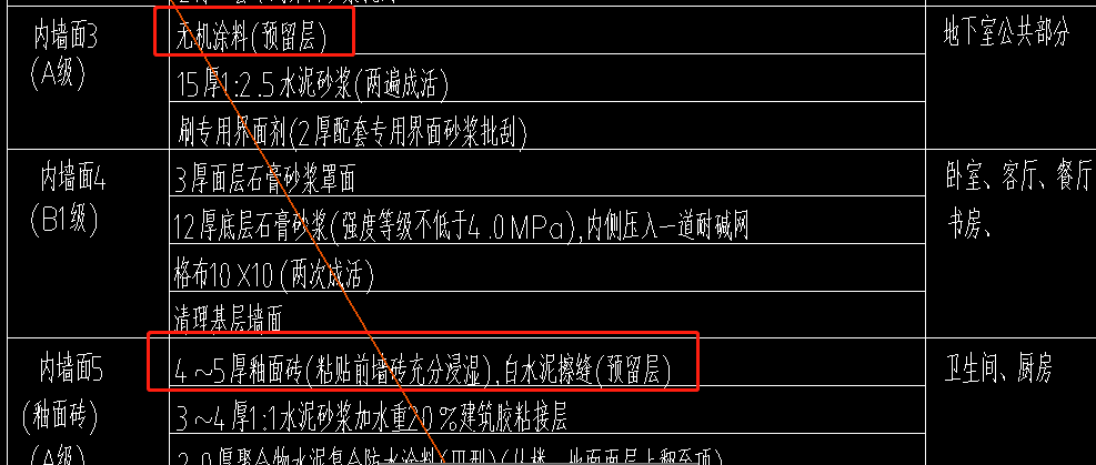

需要套定額嗎
xagcc 鉆石專家
答題: 317250 被贊: 72160
預留是不需要做的,不計算。
2022-07-29 13:50:09
天涯浪子 鉑金專家
答題: 52568 被贊: 16425
施工不做,也無需算量
2022-07-29 14:06:46
GXZ 鉆石專家
答題: 233853 被贊: 44496
設計有時就是會出現這種多余的標注,如果是不需要施工,就不要標注,或者給出一個明確的文字說明,如果是暫時不需要施工,應該是有相應的說明
