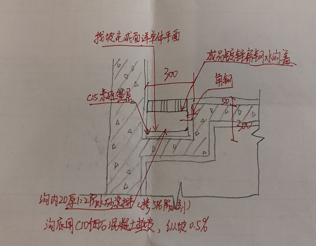

b 2022-07-28 21:35:18 | 廣東省 土建 | 504查看 1回答

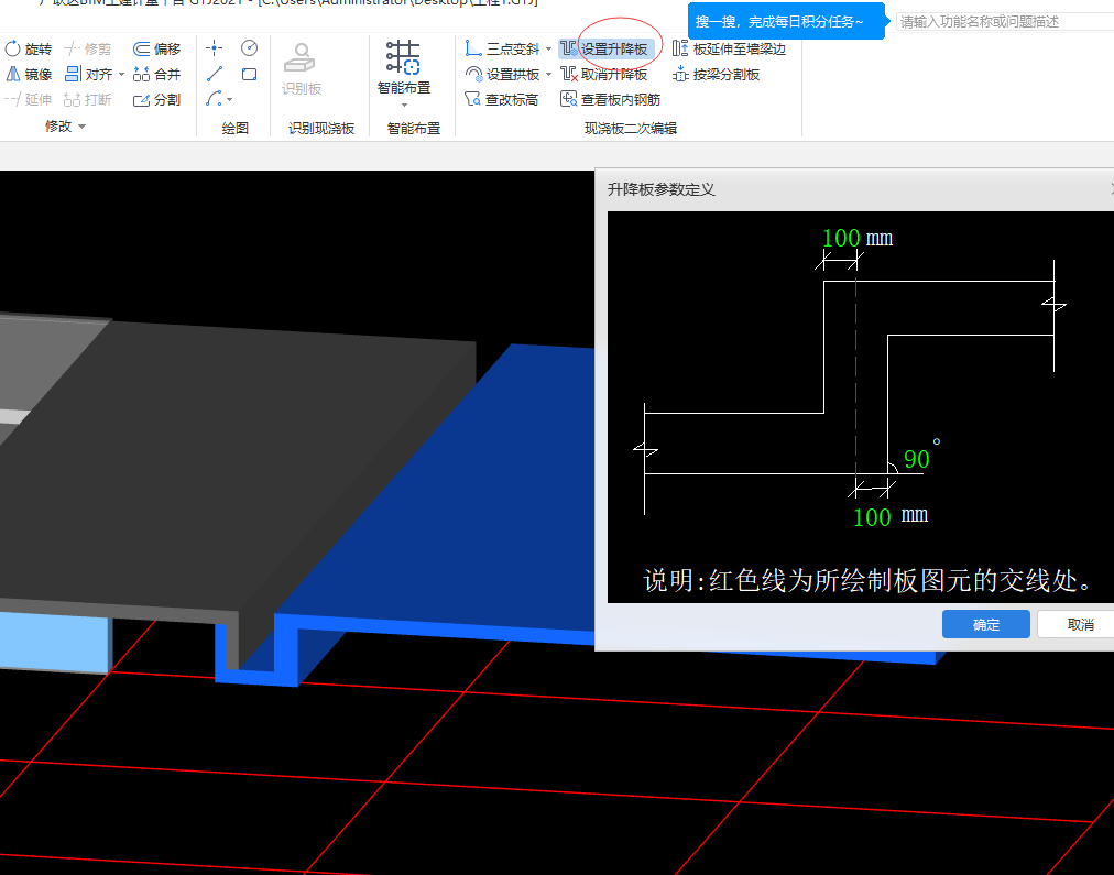

板塊分塊布置或者進行分割,排水溝的板調整為溝底標高,然后對兩塊板進行升降板進行設置
