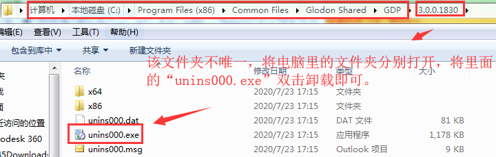

  • 你好,1、安裝的是1892版本的GDP導致,需要先打開計算機/c盤/Program Files(x86)/Common Files/Glodon Shared/GDP,分別打開GDP里面的文件夾,找到“unins000.exe”,雙擊卸載該文件,再下載GDP附件(附件:GDPSetup2.11.0.1776.exe ),將附件解壓,安裝即可。如圖:
    導入圖紙
    2、桌面存在許多無效的文件夾快捷方式,重新新建一個文件夾,將無效的文件夾快捷方式拖進去;或者直接將這些無效的文件夾刪除。
    你試試這個辦法。
