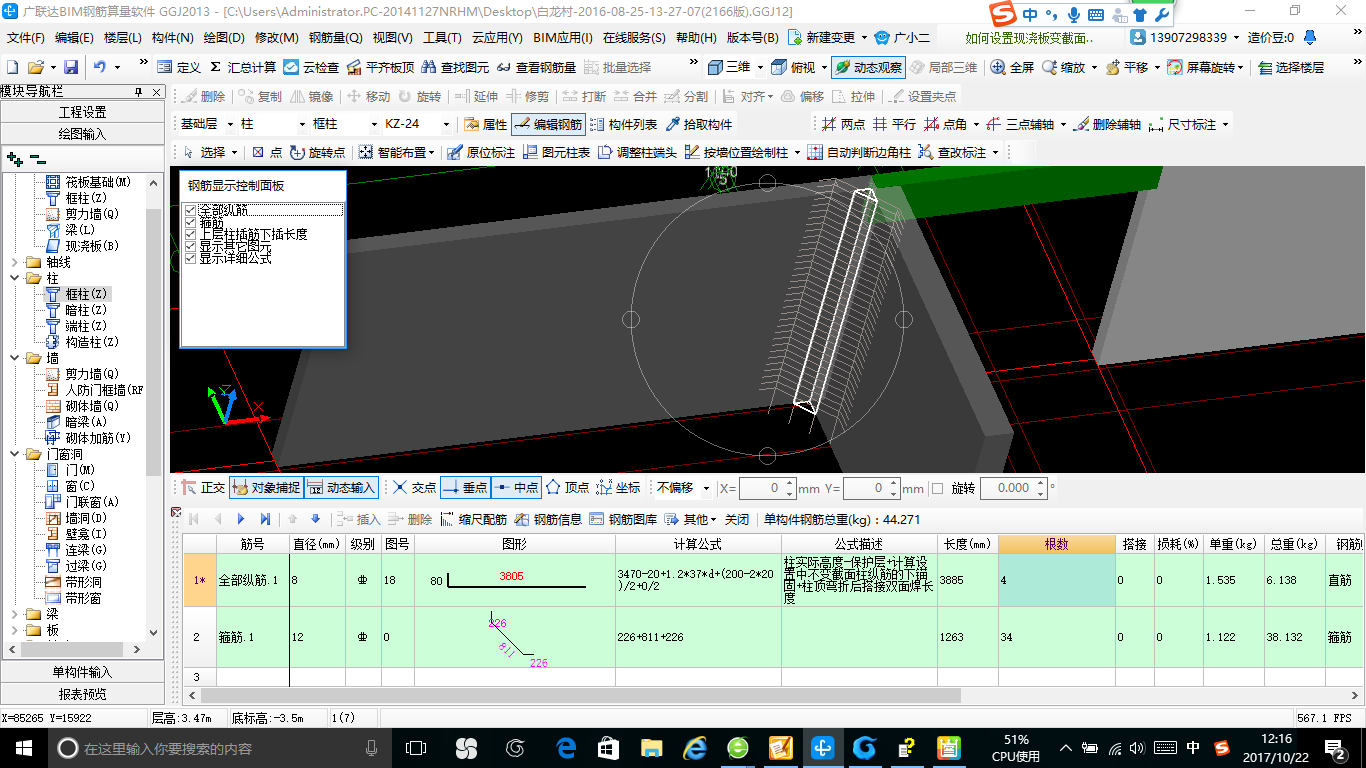

大神們,請問如此之類的池壁轉角斜坡應該怎么去定義?
維達詹工 專家
答題: 124968 被贊: 42678
你好:水平加腋用自定義線定義,垂直加腋用異形柱定義。

加腋,異形圈梁布置
