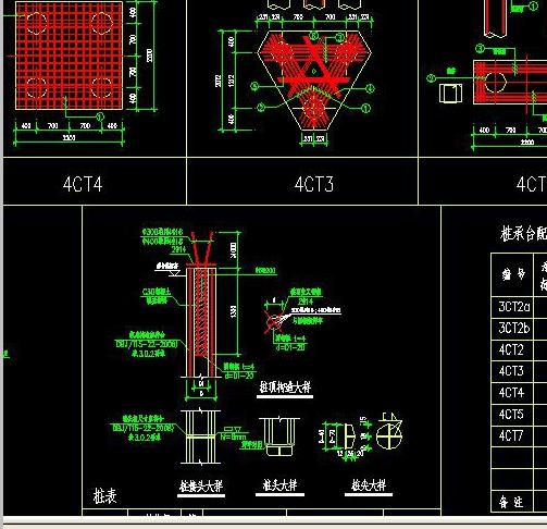

  • 樁承臺內插筋、箍筋
    圖紙說明里寫到:樁頂采用C30微膨脹混凝土灌芯2100高,內插5C14,鋼筋長2100,伸入樁臺內700,其中填芯部分箍筋為A8@200. 樁承臺受力筋錨入邊樁內側不小于35d,當需彎折時,彎折長度不少于10d,水平段長度不小于25d 請問說的這些鋼筋要在計算設置里面更改什么嗎?
    樁芯的鋼筋要自己手工算的
    然后加到其他鋼筋里面去的
    軟件不會給你算這個?? 也沒有設置可以設置
    鋼筋長2100?? 伸入承臺里面700
    那總長就是2800了?? 5根
    箍筋是200的間距
    你用2100/200=11根箍筋
    把這些填到單構件里面就好了
    2015-05-13 13:11:37
  • 答:鋼筋抽樣2013沒有設置的方法,這一鋼筋量是在單構件輸入法中計算的。
