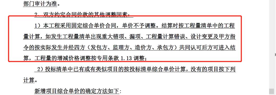

    合同條款中有這樣1條,結(jié)算時還需要重新計(jì)算工程量嗎
  • 需要重新計(jì)算

  • 結(jié)算等于中標(biāo)價+簽證+設(shè)計(jì)變更

  • 你好,工程量是可以重新計(jì)算的,這個清單綜合單價的問題,綜合單價是不能調(diào)整的,除非發(fā)生了合同約定可以調(diào)整的情況。

  • 有沒有這一條,結(jié)算的工程量都要重新計(jì)算(與甲方核對后,簽認(rèn)的工程量才能進(jìn)入結(jié)算)
