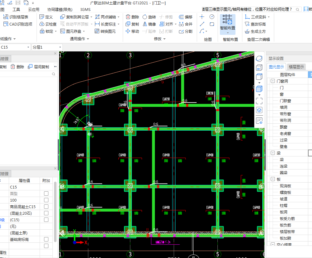

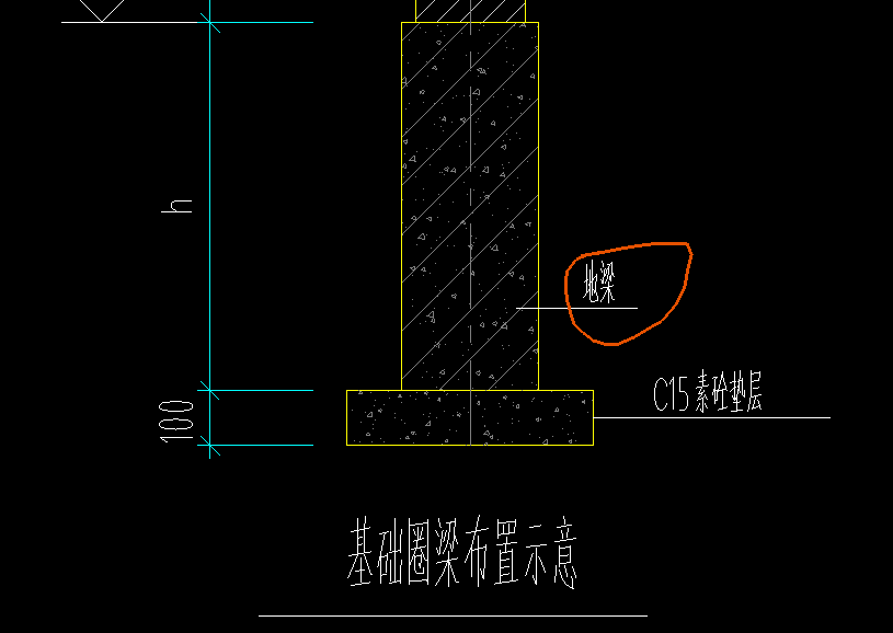

  • 我地梁是用梁畫(huà)的,然后改成基礎(chǔ)聯(lián)系梁,墊層布置不上去怎么辦?
    聯(lián)系梁基礎(chǔ)聯(lián)系梁答疑解惑
我來(lái)答 收藏  舉報(bào)

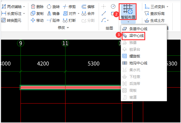

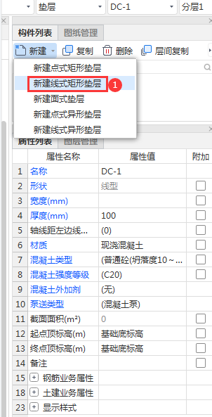

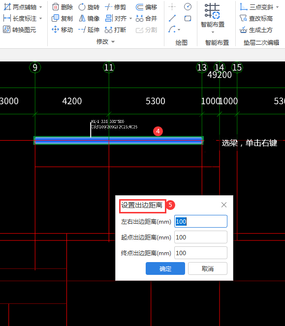

    你好:在墊層界面,新建線式墊層---智能布置---按梁中心線繪制。
    備注:新建線式矩形墊層時(shí),墊層寬度可以為空,按條基或梁中心線智能布置時(shí),繪制到條基或基礎(chǔ)梁上的墊層,寬度直接取條基或基礎(chǔ)梁寬度并可以設(shè)置出邊寬度。
