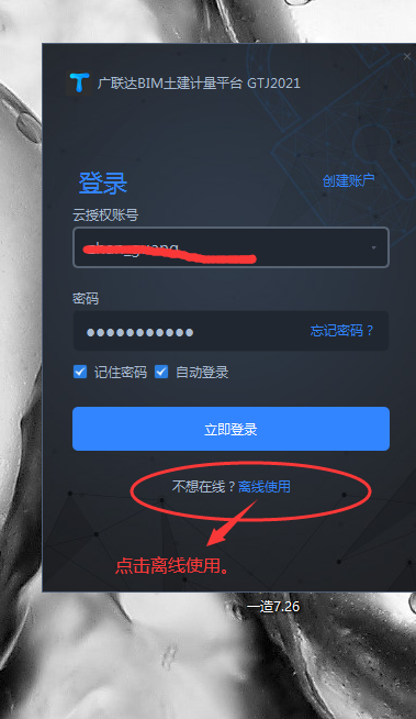

  • 不聯網GTJ2021軟件不能用嗎
    不聯網GTJ2021軟件不能用嗎
  • 可以離線用呀
    2022-07-27 19:36:29
  • 您好 激活肯定是要聯網的。
    四代單機鎖和五代不可補鎖:單機鎖和網絡鎖主機使用時不需要連網,網絡鎖分機需要和網絡鎖主機在一個局域網并且局域網通暢,否則不能使用分機。
    五代鎖可補鎖:需要連網激活才可以使用,激活以后如果是主機不聯網也可以使用,如果是分機必須和主機是同一個局域網才可以檢測到主機上的加密鎖,才能使用。(15天激活一次)
    大客戶鎖(橙黃色鎖):綁定授權時需要連網,授權完成后就和單機鎖一樣,不需要網絡也可以使用。(7天授權一次)
    備注:加密鎖激活時需要聯網
    2022-07-27 19:40:43
  • 聯網
