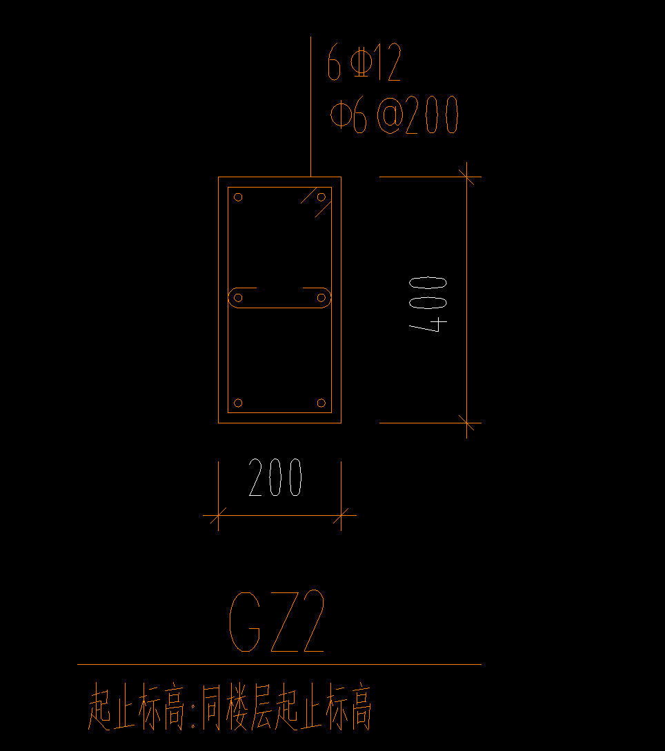

    構造柱在結構圖中,這種柱子是構造柱還是一般框架柱
  • 你好,這個既然注明的是構造柱,那么你就按照構造柱進行定義和繪制(但是需要注意的是,這些是不帶馬牙槎的,有的人也把這個叫“結構構造柱”的。在選擇模板的時候,這個可以按照框架柱記取的。)
