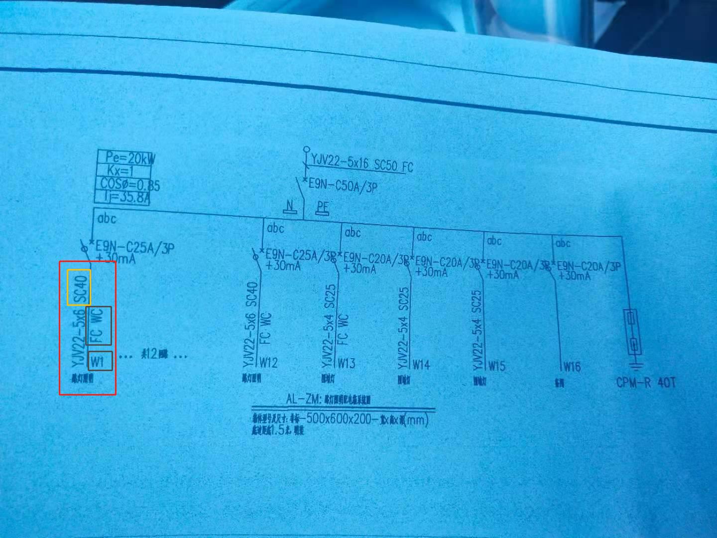

  • 配電箱里邊配線具體咋看?
    1、YJV22-5*8是指可直埋鎧裝電纜由5根截面8 mm2的組成對不?
    2、SC指40套管對不?
    3、FC WC是啥意思?
    4、W1是指啥?
    配電箱
全部回答 (5) 首答僅用{{minutesHtml}}
    中國沒有5*8的電纜,只能(5*6).
    首次提交 2022-07-26 12:13:39  最近修改2022-07-26 12:14:20 (修改過1次)
  • 這不是配電箱里的配線,是出箱后的回路配線要求。
    1、YJV22-5*8是指可直埋鎧裝電纜由5根截面8 mm2的組成對不?對
    2、SC指40套管對不?指焊接鋼管DN40配管
    3、FC WC是啥意思?沿地沿墻暗敷
    4、W1是指啥?是這個回路的名稱,回路一
    2022-07-26 12:02:11
    1. 一根5*8電纜 2.sc40是鍍鋅管 3.FC WC是敷設(shè) 4.是回路編號
    2022-07-26 12:03:01
  • 1.對的
    2.指電纜配管
    3.W1回路指路燈回路
    4.WC,F(xiàn)C沿墻沿地敷設(shè)
    2022-07-26 12:04:36
  • 1、YJV22-5*6是指可直埋鎧裝電纜由5根截面6mm2的組成對的
    2、SC指40套管對的
    3、FC暗敷設(shè)在地面 或地板 內(nèi), WC是昗敷設(shè) 在墻內(nèi)
    4、W1是指回路編號
