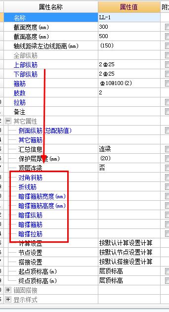

用交叉鋼筋輸入,拉筋在其他箍筋里面輸入
2022-07-26 14:16:10

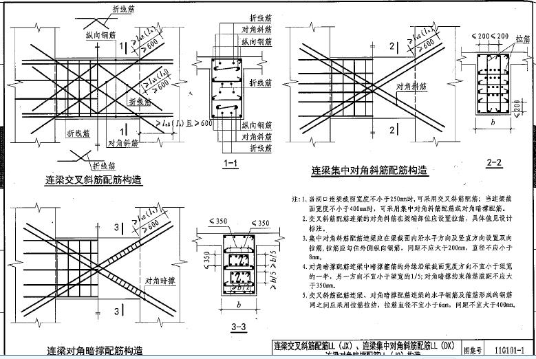

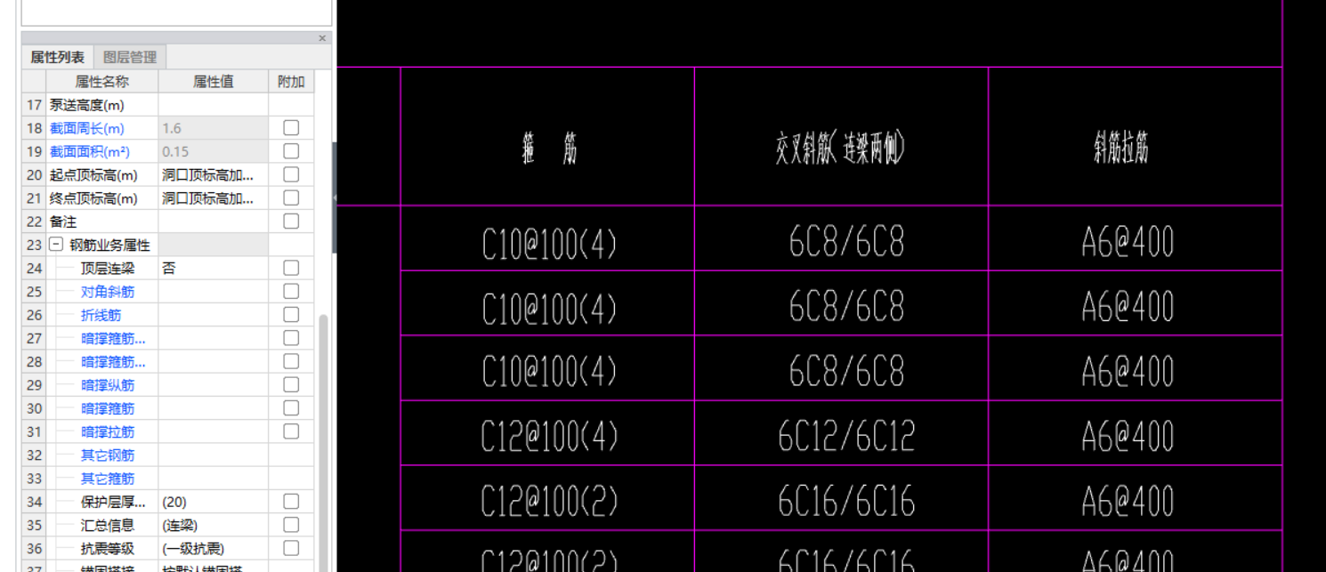

交叉斜筋 配筋信息怎么輸入,最好能輸在廣聯達里面截圖示意
交叉斜筋 配筋信息怎么輸入,最好能輸在廣聯達里面截圖示意對角斜筋2*2c16的2*輸不進去,拉筋輸在哪里,折線筋2*4c12的2*也輸不進去求大神講解原理和具體在廣聯達里面怎么輸入
怎么輸入?交叉斜筋

請問這個交叉斜筋怎么布置?
連梁交叉斜筋如下,怎么編輯輸入呀
