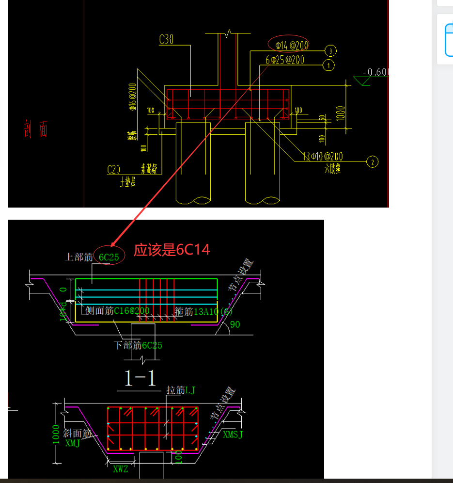

上面我看著大概輸的,應該不正確
GXZ 鉆石專家
答題: 233224 被贊: 44294
截圖娃啊我你參考,側面的拉筋看其它部位的標注或說明

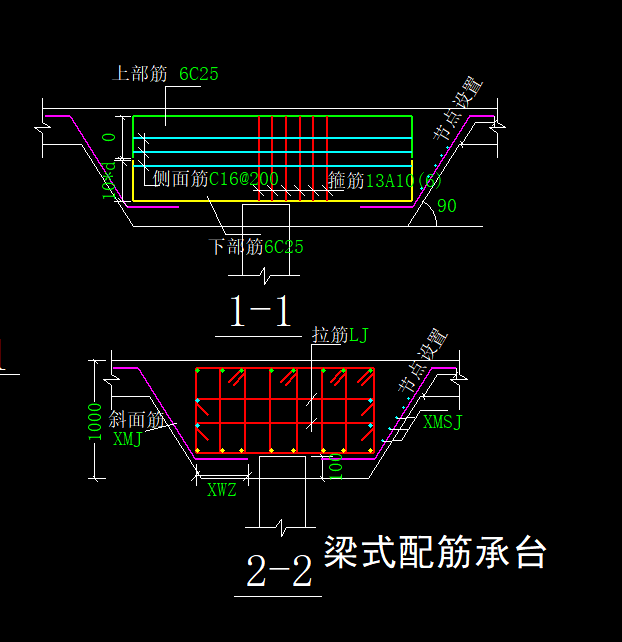

如圖樁承臺鋼筋該怎么輸入呢,土建2018軟件,請帶圖
樁承臺鋼筋如何布置?
樁承臺鋼筋及長度寬度如何輸入?找不到補充問題:
樁承臺鋼筋
樁承臺鋼筋剪頭指的這個怎么輸入
樁承臺鋼筋信息輸入

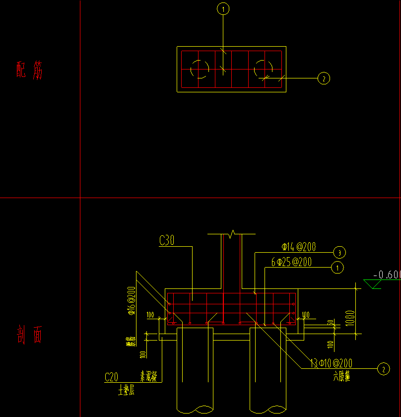

各位老師好,想請教大家一個問題。此圖樁承臺大樣圖的鋼筋信息各代表著什么,應該如何繪制?我知道選擇矩形承臺然后點環式配筋承臺,圖中默認的鋼筋信息是有間距,但是圖紙給的鋼筋只有條數和級別,在軟件中直接輸入條數和級別就可以嗎?還有一個問題,圖紙中有說明到墊層,但是軟件中怎么輸入墊層?希望講解詳細一點,麻煩大家了,謝謝。感激不盡
