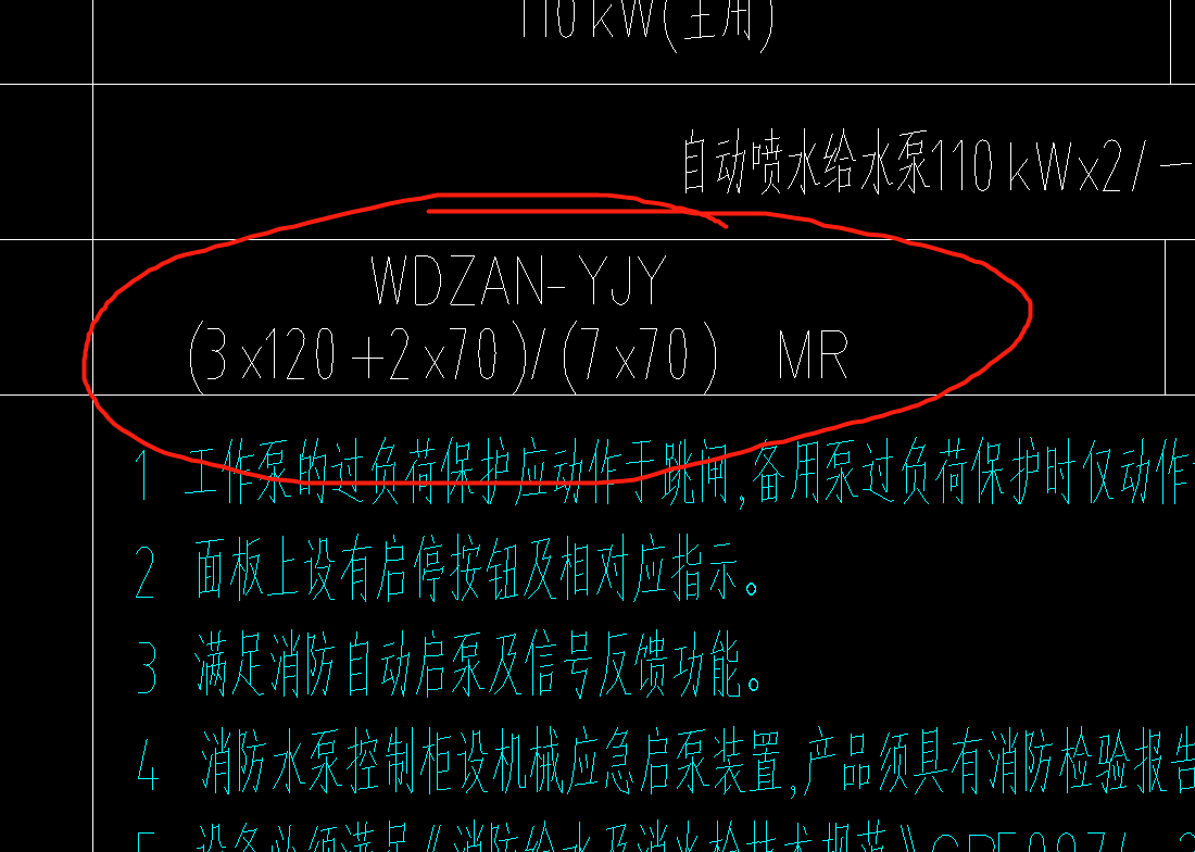

  • 請問這個電纜是什么意思,兩組電纜嗎,謝謝
  • 是的,簡單理解是2根電纜,前面一根后面一根,但是7*70的電纜實際是沒有的,實際是采用的是4*70+3*70兩根電纜

  • 可以理解為兩根不同的電纜。
    五芯電纜(啟動);7芯電纜(運行);。
