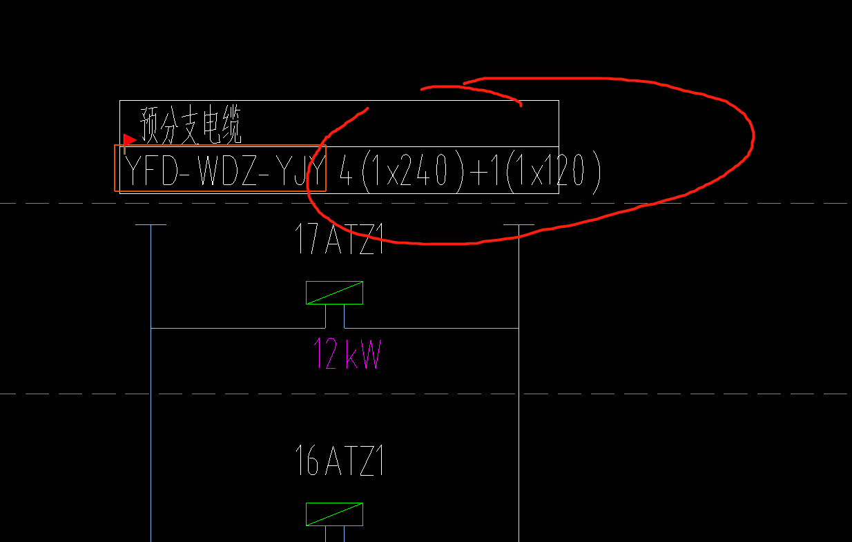

  • 請問這個分支電纜是4X240+1X120的意思嗎,謝謝

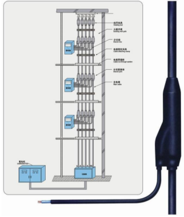

  • 預分支電纜是工廠在生產主干電纜時按用戶設計圖紙預制分支線的電纜
    予分支電纜因訂貨時,供貨方已按訂貨要求做好電纜終端頭及予分支頭,只需現場壓在電纜分線箱上,其電纜頭費用已計入主材價之內,現場不再做電纜頭,故不得計電纜頭制作安裝。
    主材費除電纜(母子)價外,予分支連接體,吊環、吊具等均應實計入。因予分支電纜是按實際需要長度而制作,故計算時主材長度應和工程量一致,不得另計損耗。
    規格是 YFD-WDZ-YJY-4*240+1*120
