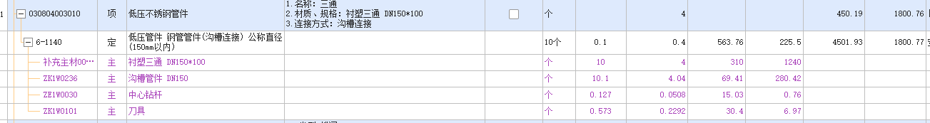

    第一個(gè)問題:定額里的溝槽管件是不是指的卡箍,他的量是不是應(yīng)該是4*3個(gè)。
    第二個(gè)問題:中心鉆桿和刀具是不是定額分析出來的?

    1. 溝槽管件是 溝槽三通、彎頭、大小頭等所有連結(jié)管道的管件統(tǒng)稱,另外一般報(bào)價(jià) 管件就包括卡箍
    2. 第二個(gè)確實(shí)是定額里的
