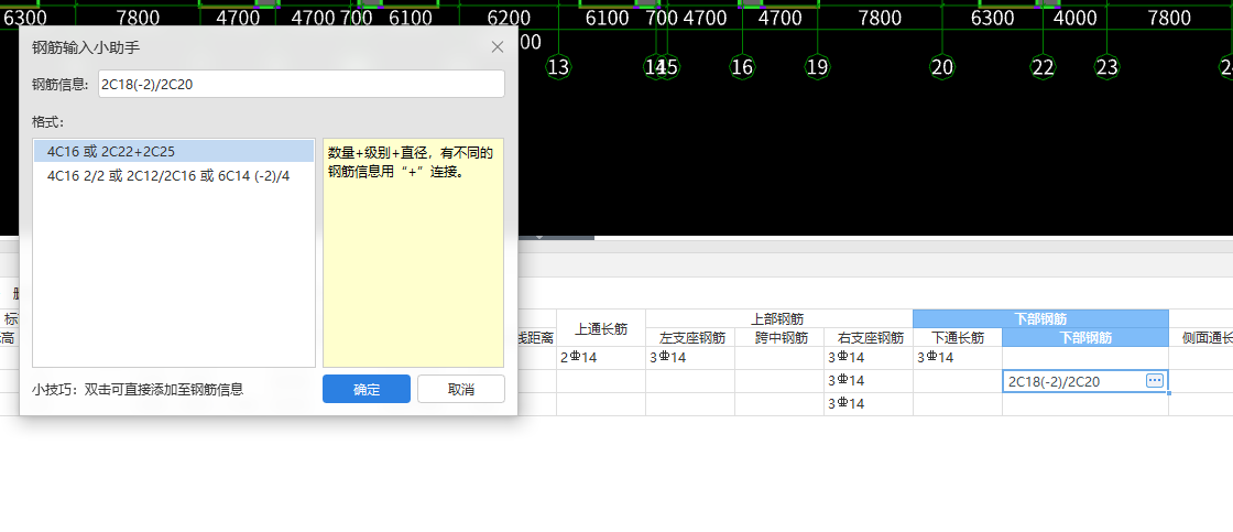

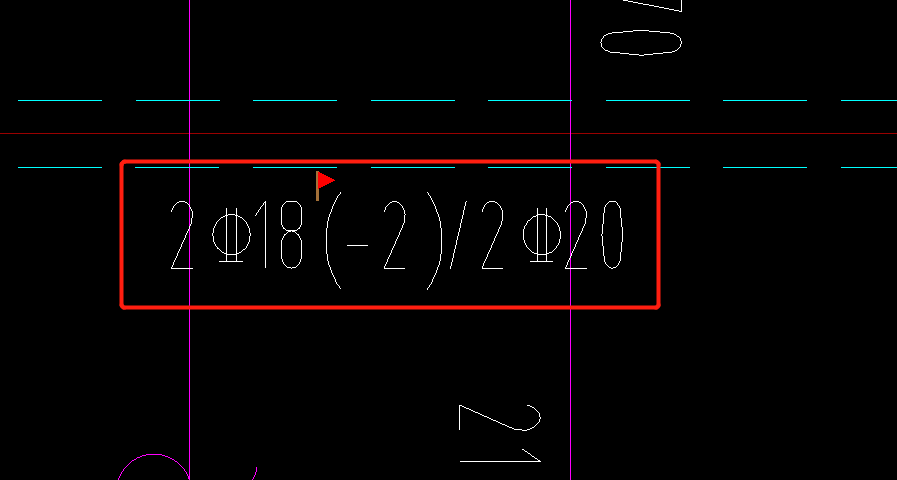

  • 各位老師,請問下GTJ2021為何識別不了梁此類的上下排原位標(biāo)注(見附圖)?
    原位標(biāo)注
  • 梁的原位標(biāo)注的里在梁的下部鋼筋里在英文狀態(tài)下輸入  2C18(-2)/2C20

  • 可以直接識別的
    不能自動(dòng)識別,也可以點(diǎn)選識別的
    識別之前,先提取,一定要提取原位標(biāo)注才可以的

  • 無法自動(dòng)識別。

  • 識別不了,在該梁平法表格下對應(yīng)設(shè)置可以答疑解惑
