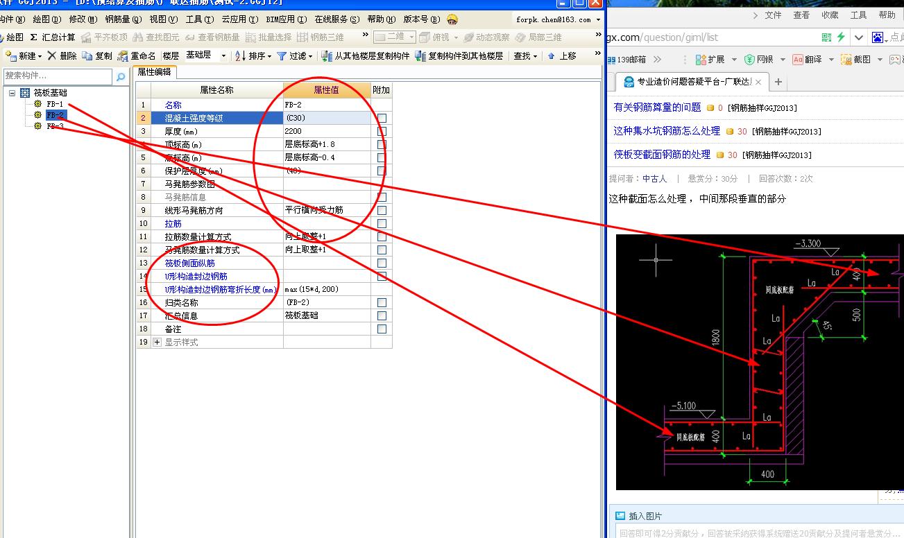

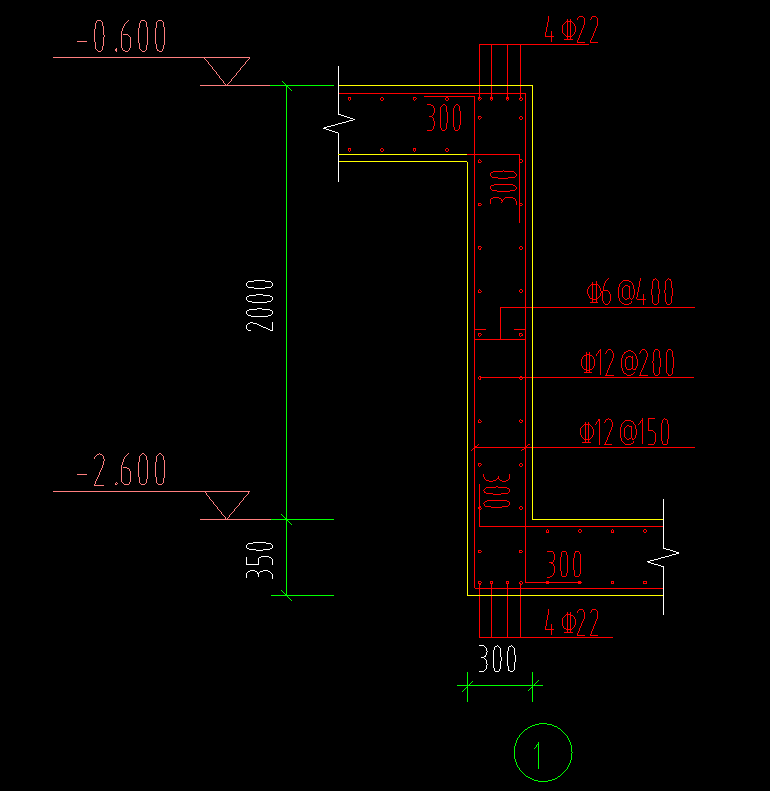

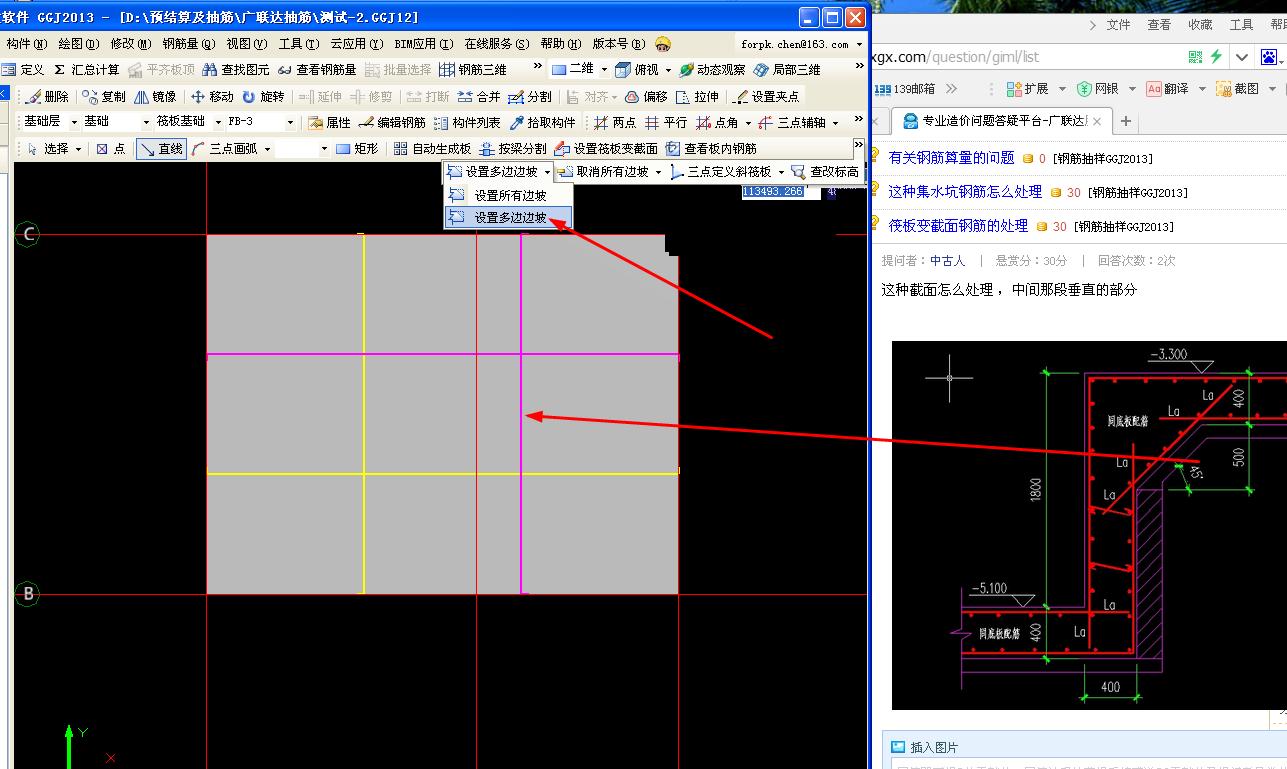

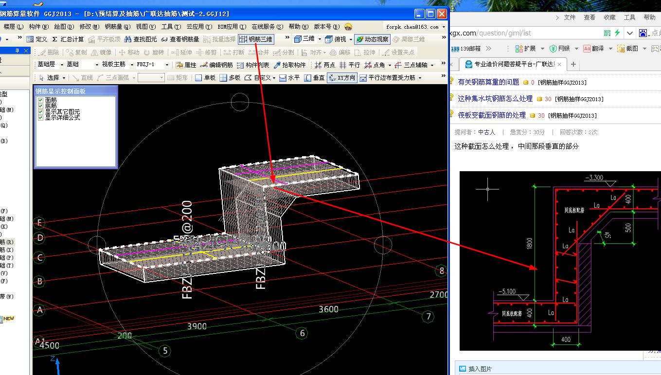

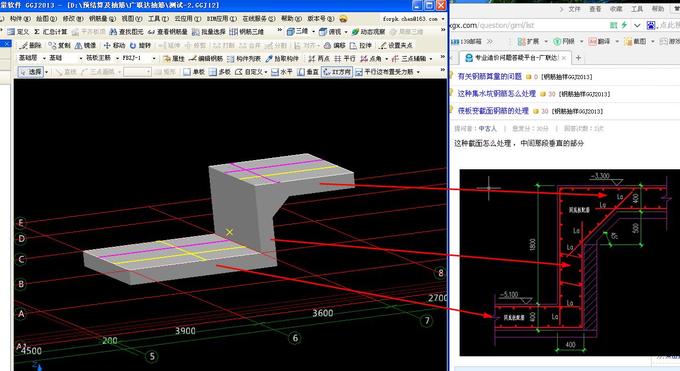

左,,,中,,,,右,,,,三種不同厚度的筏板,布置在不同標高。也可以設置筏板邊坡和筏板變截面的方法。

加上剪力墻就可以的
