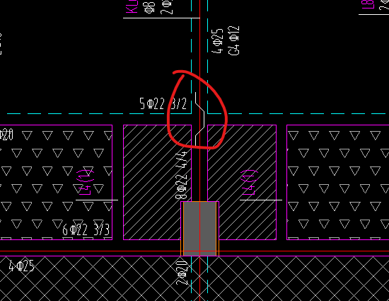

生成、識別吊筋
2022-07-22 13:45:08
xagcc 鉆石專家
答題: 316661 被贊: 71920
這個就是吊筋,可以原位標注輸入也可以自動生成的。
2022-07-22 14:03:35
鋼筋混凝土 白銀專家
答題: 26085 被贊: 21553
是的
2022-07-22 14:05:21
天涯浪子 鉑金專家
答題: 52161 被贊: 16350
輸入吊筋,自動生成附加箍筋

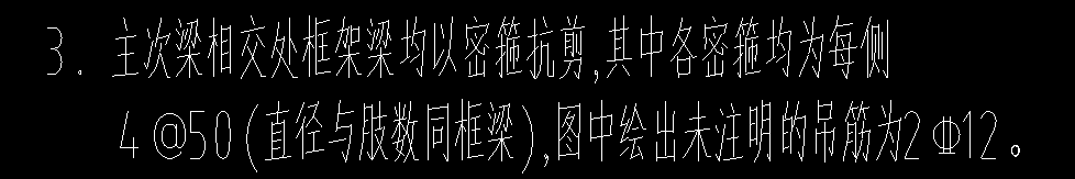

這個吊筋和箍筋要怎么設置呢?
請問有吊筋就必須有左右兩側密箍嗎,還是可以只有吊筋沒有密箍,這里是不是只有吊筋
請問這個吊筋怎么設置呢
這個圖,我這個鋼筋設置的對嗎,然后次梁加筋和吊筋是怎么看的,還是說我這個不用填
各位老師,這個箍筋吊筋怎么設置?要怎么填?
