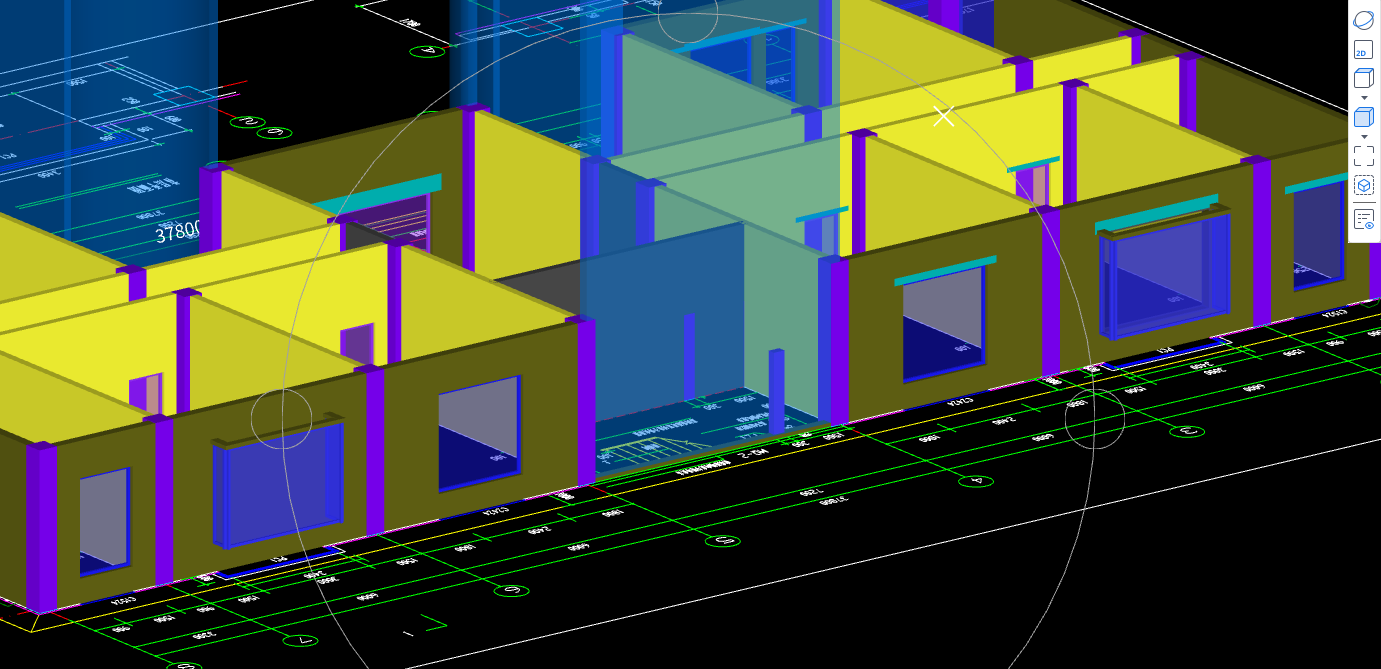

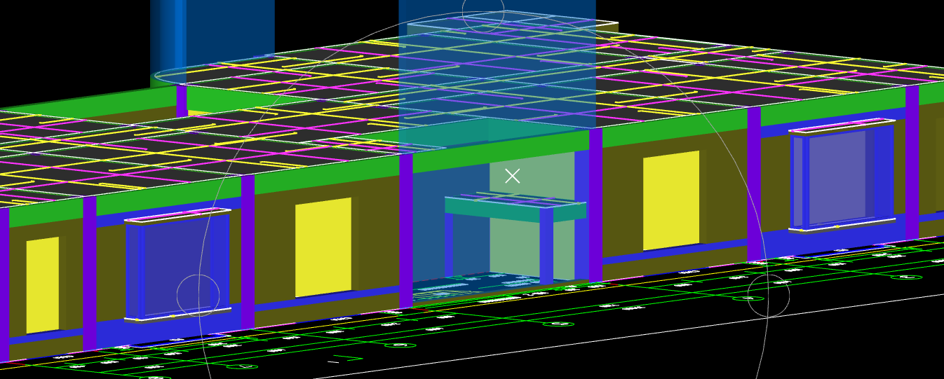

  • 請問飄窗臺它沒有出現空洞口怎么辦呀,一個有一個沒有,我怎么弄都弄不好
    2022-07-20 12:16:52 補充
    洞口
    2022-07-20 12:20:39 補充
    窗臺
    2022-07-20 12:24:14 補充
    你好:上傳圖形看一下。這是上下需要用板定義的,然后定義帶形窗,直線繪制的。
