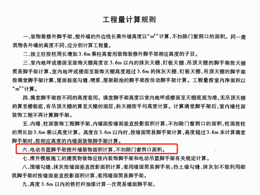

    不是,是外墻垂直投影面積,而且不扣除門(mén)窗洞口的面積

  • 吊籃腳手架計(jì)算規(guī)則與抹灰不同;
    吊籃不需要扣除門(mén)窗洞口面積;

  • 按裝飾裝修工程定額工程量計(jì)算規(guī)則:“電動(dòng)吊籃腳手架按外墻裝飾面積計(jì)算,不扣除門(mén)窗洞口面積。”
