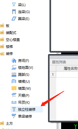

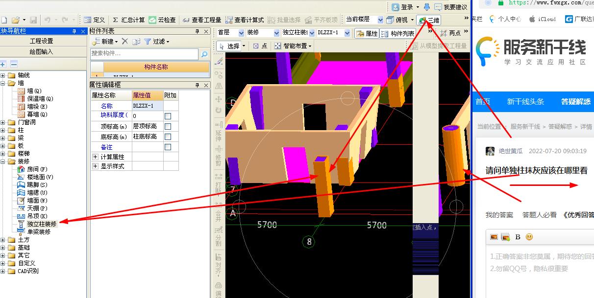

    獨立柱抹灰  這個還是看構造做法表的
    2022-07-20 09:04:33
  • 看你有沒有布置獨立柱抹灰,有了直接查看。
    首次提交 2022-07-20 09:04:38  最近修改2022-07-20 09:05:02 (修改過1次)
  • 方法如下:
    抹灰
    2022-07-20 09:06:31
  • 裝修做法表,同內墻(砼面)
    2022-07-20 09:07:10
  • 單獨布置好,匯總計算,查看報表。
    2022-07-20 09:08:10
