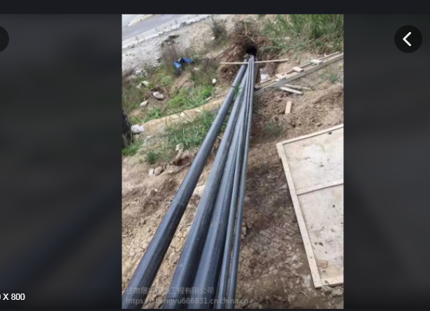

    假設(shè)拉三根mpp管,
    第一步是水平導向鉆進
    第二步是擴孔
    第三步是回托布管,回托布管是直接拉三根mpp管,還是先拉一根能容納三根管的保護鋼管,再在鋼管內(nèi)拉三根mpp管?

  • 回托布管是直接拉三根mpp管。
