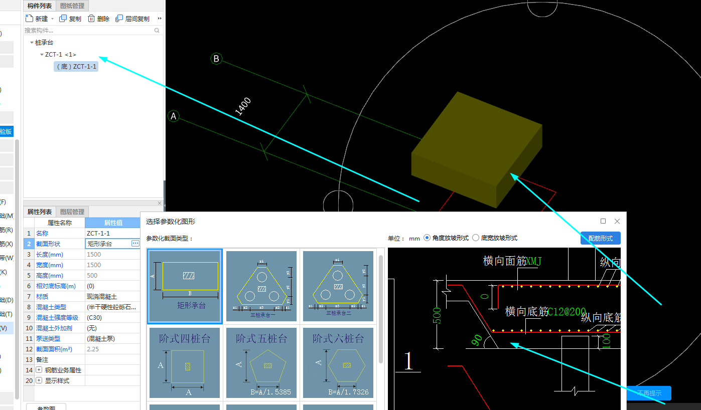

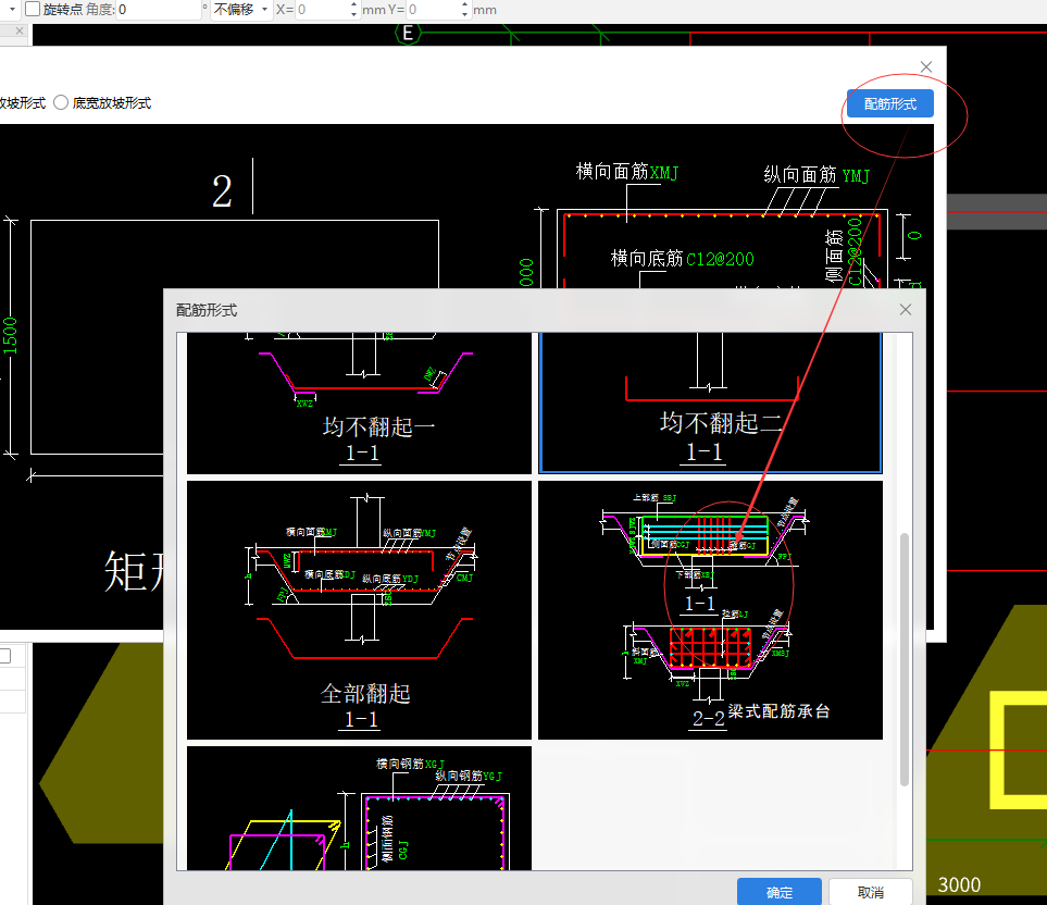

選擇梁式配置鋼筋承臺定義
2022-07-19 22:38:50
月上枝頭 專家
答題: 9070 被贊: 3293
承臺,角度改成90度,樓上正解
首次提交 2022-07-19 22:42:15 最近修改2022-07-19 22:45:46 (修改過1次)
晶嶺不肖生 白銀專家
答題: 11447 被贊: 8546
請刪除前面已經布置的,再重新布置已設置90°的構件
2022-07-20 07:31:19
