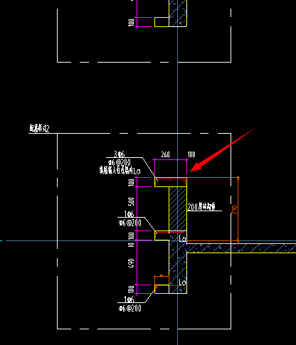

  • 窗下面的壓頂,可以算是窗臺梁嗎
    窗臺梁
    用過梁繪制,可以自動生成,選擇過梁標高為洞口底標高
