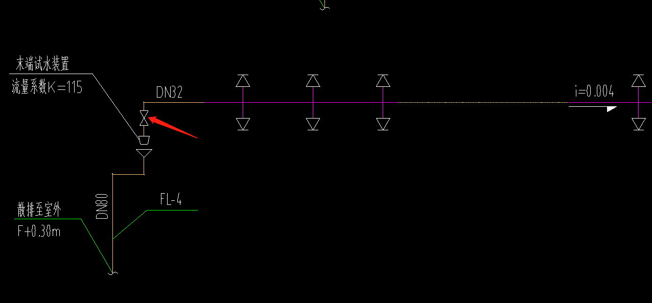

yoss 2022-07-19 14:44:50 | 廣東省 安裝市政 | 392查看 4回答
累了將心靠岸
答題: 33 被贊: 9
一般都是銅球閥 一般定額子母里面 這個得看工料機里面有球閥嘛

大海 鉆石專家
答題: 97799 被贊: 86111
普通截止閥(包含在末端試水裝置里面)
2022-07-19 15:27:41
防腐絕熱 專家
答題: 22126 被贊: 4047
閘閥
2022-07-19 18:56:33
小金
答題: 95 被贊: 20
截止閥;如圖示是已經包含在末端試水裝置中。
